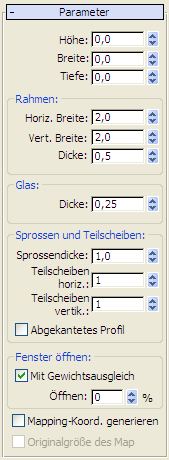

In jedem Thema zu den einzelnen Fenstern werden ihre einmaligen Steuerelemente und ihr einmaliges Verhalten beschrieben. Die meisten Fensterparameter gelten für alle Fenstertypen; siehe Fenster.
Legt die Breite der Sprossen im Fensterrahmen fest.
Legt die Anzahl der horizontalen Unterteilungen in den einzelnen Fensterrahmen fest.
Legt die Anzahl der vertikalen Unterteilungen in den einzelnen Fensterrahmen fest.
Fast die Sprossen zwischen den glasierten Paneelen, wie bei einem herkömmlichen Fenster aus Holz. Wenn die Option "Gefastes Profil" deaktiviert ist, weisen die Sprossen ein rechtwinkliges Profil auf.
Wenn diese Option aktiviert ist, lässt sich das Fenster vertikal auf- und zuschieben. Ist diese Option nicht aktiviert, lässt sich das Fenster horizontal aufschieben.
Gibt den Prozentwert an, mit dem das Fenster geöffnet ist. Dieser Parameter kann animiert werden.
