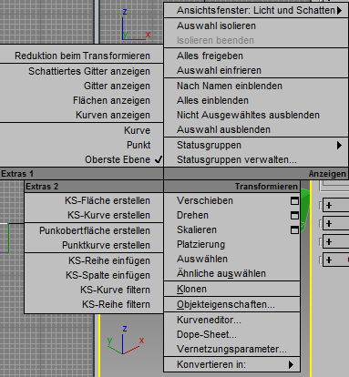

Wenn ein NURBS-Objekt ausgewählt und die Modifikatorgruppe aktiv ist, zeigt das Quad-Menü zwei Quadranten an, die speziell für die NURBS-Bearbeitung zur Verfügung stehen.
Quad-Menü für die Bearbeitung von NURBS-Modellen
Diese Optionen sind allgemeine Anzeige- und Unterobjektebenen-Befehle.
Aktiviert und deaktiviert "Reduktion überschreiben".
Zeigt die für das ausgewählte Objekt zur Auswahl stehenden Unterobjekte sowie eine Auswahl aus der obersten Ebene an.
Diese Optionen sind Erstellungs- und Bearbeitungsbefehle.
Diese Befehle erstellen ein neues NURBS-Unterobjekt.
Diese Befehle fügen durch Einfügen oder Filtern KS zu einem Oberflächen-KS-Unterobjekt hinzu. Informationen zu den Unterschieden zwischen Einfügen und Filtern finden Sie unter Bearbeiten von Oberflächen-KS-Unterobjekten. Detaillierte Informationen zum Filtern finden Sie unter NURBS-Konzepte.
