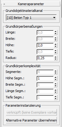

Stellt Steuerelemente für Civil View-Grundobjekte zur Verfügung
Im Allgemeinen gilt, wenn Sie den Objektplatzierungsstil-Editor verwenden, um eine Reihe von parametrischen Objekten in einem einzigen SOS-Element zu platzieren, werden die Objekte als Instanzen verknüpft. Dies bedeutet, dass sich das Ändern von einem der folgenden Parameter auf alle Objekte im Auswahlsatz auswirkt. Wie Sie die Verknüpfung dieser Instanzen aufheben, erfahren Sie im Thema Parameterinstanziierung.
Diese Steuerelemente ändern die Größe des Grundkörpers. Sämtliche Zahlenauswahlfelder, die für den ausgewählten Objekttyp nicht relevant sind, werden deaktiviert.
Diese Steuerelemente ändern die Anzahl der Segmente entlang der Bemaßungen des Grundkörpers. Sämtliche Zahlenauswahlfelder, die für den ausgewählten Objekttyp nicht relevant sind, werden deaktiviert.
Ermöglicht die gemeinsame Nutzung oder Instanziierung von Objekten desselben Basistyps.
Weitere Informationen finden Sie unter Parameterinstanziierung.
