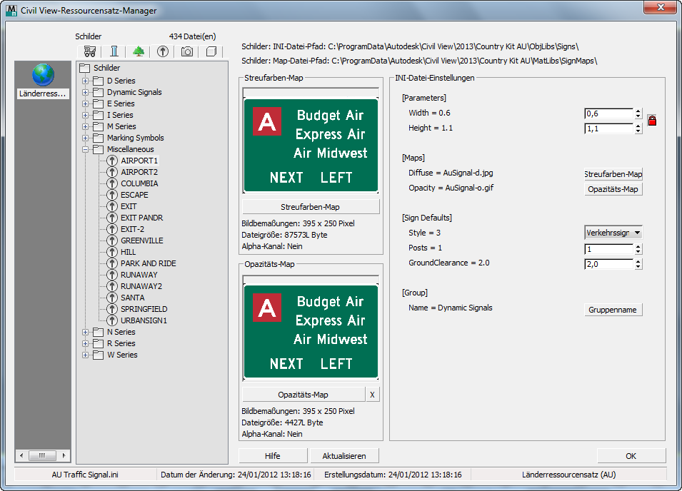

Benutzeroberfläche
- [Ressourcensatzauswahl] (linke Spalte)
- Zeigt die aktiven Ressourcensätze an.  Sie aktivieren Projekt- oder Private Ressourcensätze über die Civil View-Einstellungen.
- [Objektkategorie] (mittlere Spalte)
- Verwenden Sie die Registerkarten oben, um eine Objektkategorie auszuwählen, und die Liste unten, um ein zu bearbeitendes Bibliotheksobjekt auszuwählen.

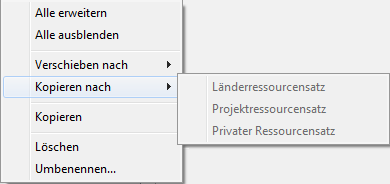

Klicken Sie mit der rechten Maustaste auf einen Eintrag in der Liste, um ein Objekt zu löschen oder umzubenennen, oder verschieben bzw. kopieren Sie es in einen anderen Ressourcensatz. Über das Kontextmenü kann außerdem die Liste selbst verwaltet werden.
- [Objekteinstellungen] (rechte Gruppe)
- Im oberen Bereich dieser Gruppe werden, je nach Objekttyp, die Pfade der INI-Datei dieses Objekts sowie die Pfade der Bitmaps oder der MAX-Datei angezeigt. Im Rest der Gruppe werden die Einstellungen für das Objekt angezeigt: Dies ist eine grafische Darstellung der INI-Dateiinhalte, wie sie in den Themen in diesem Abschnitt beschrieben werden. Mit diesen Steuerelementen können Sie die Objekteinstellungen ändern. Beachten Sie jedoch, dass Änderungen, die Sie in dieser Gruppe vornehmen nicht rückgängig gemacht werden können.
Wenn der Projektsatz schreibgeschützt ist, zeigt Civil View eine Warnmeldung an und die Einstellungen werden nicht geändert.
