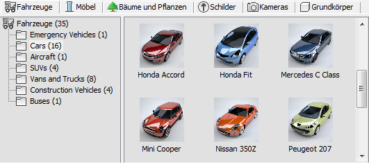

Zusätzlich zu den Objektkategorien können Sie jede Gruppe der Objektdefinitionen innerhalb einer Kategorie in Untergruppen unterteilen. Beispielsweise können Fahrzeuge in PKW, LKW, Busse und Schienenfahrzeuge unterteilt werden. Verkehrsschilder können in Gefahrenzeichen, Gebotszeichen, Verbotszeichen und Straßenmarkierungen unterteilt werden.
Mit Objektplatzierungsstilen können Sie ein Stilelement definieren, das eine Gruppe von Objekten mit einer einzelnen Anweisung in einer Szene platziert und nicht das Auswählen einzelner Objektdefinitionen erfordert. In diesem Fall werden einzelne Objekte in der gewählten Gruppe zufällig für die Platzierung in der Szene ausgewählt. Dies kann beispielsweise hilfreich sein, wenn Sie eine Reihe verschiedener Fahrzeuge auf einer Autobahn platzieren möchten.
