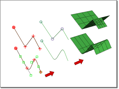

Sie können einen Spline in ein aus KS-Kurven gebildetes NURBS-Objekt umwandeln. Nach der Umwandlung kann der Spline nicht mehr parametrisch bearbeitet werden, aber Sie können ihn als NURBS-Objekt bearbeiten, indem Sie KS verschieben usw.
Splines werden zu NURBS-Kurven, die dann wiederum zu NURBS-Oberflächen werden.
