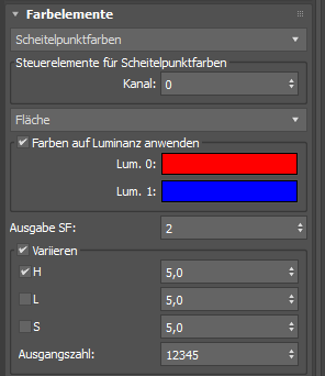

Rollout "Farbelemente-Parameter"
Beispiel mit Scheitelpunktfarben als ausgewählter Eingabe. Die Parameter variieren je nach Eingabe.

Bereich "Steuerelemente für Scheitelpunktfarben"
Kanal
Legt den Scheitelpunktfarbkanal fest. Wird nur angezeigt, wenn Scheitelpunktfarben als Eingabe ausgewählt ist.

Menü "Farbe nach"
Wählt die Färbung nach Fläche oder Element aus.
Ein-/Aus-Schalter Farben auf Luminanz anwenden
Bei Aktivierung dieser Option werden Farben als Gradient auf den Luminanzwert angewendet. Klicken Sie auf die Farbmuster, um die Farben zuzuweisen.
Bereich "Ausgabe"
Ausgabe SF
Wählt einen Map-Kanal für die Ausgabe der Scheitelpunktfarbe aus.
Variieren
Variiert anhand von Farbton, Helligkeit und Sättigung. Verwenden Sie zum Ändern das Feld Ausgangszahl.
