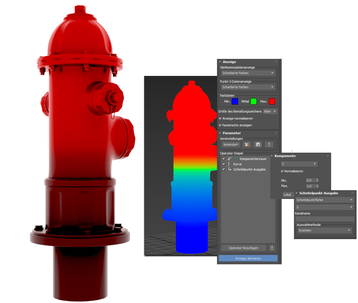

Die Operatoren in diesem Bereich fragen Daten ab und erstellen einen Kanal für die weitere Verarbeitung der Daten im Stapel darunter. Klicken Sie im Rollout Parameter auf Operator hinzufügen, und wählen Sie einen Eingangsoperator aus der Liste.
Verwendung des Operators Komponentenraum zur Färbung von Scheitelpunkten gemäß ihrer Z-Position und des Operators Kurve zur Verfeinerung des Ergebnisses. Die resultierenden Scheitelpunktfarbdaten werden dann zur Mischung von zwei Farben für das Material verwendet.
