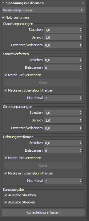

Verwendet die Verformung des Netzes zum Berechnen von Stauchung und Dehnung, um einen Datenkanal-Wert zu definieren. Diese Werte können dazu genutzt werden, Morph-Ziele mit dem Operator zu steuern.
Der Operator Spannungsverformen stellt Scheitelpunktdaten bereit
Rollout "Spannungsverformen"
- Menü "Verformungsmethode"
- Legt eine Methode für die Berechnung der Spannungsverformung fest, entweder Kantenlängenbasiert oder Kantenwinkelbasiert.
- Ein-/Aus-Schalter "Netz verformen"
- Wenn diese Option aktiviert ist, wird das Netz verformt. Bei Aktivierung der Option werden die Bereiche Stauchverformen und Dehnungsverformen und deren Optionen angezeigt.
Bereich "Stauchanpassungen"
- Stauchen
- Legt den bei der Verformung anzuwendende Umfang der Stauchung fest.
- Bereich
- Legt den Einflussbereich fest, entweder als früher oder als später.
- Vergrößern/verkleinern
- Legt den Betrag fest, um den das Netz vergrößert (positive Werte) oder verkleinert (negative Werte) werden soll.
Bereich "Stauchverformen"
Dieser Bereich ist nur dann sichtbar, wenn der Ein-/Aus-Schalter Netz verformen aktiviert ist.
- Push
- Legt fest, wie stark das Netz während der Verformung gedrückt wird.
- Entspannen
- Legt die Anzahl der Entspannungswiederholungen fest.
- Ein-/Aus-Schalter "Morph-Ziel verwenden"
- Wenn diese Option aktiviert ist, können Sie ein Morph-Ziel aus der Szene auswählen.
- Ein-/Aus-Schalter "Maske mit Scheitelpunktfarben"
- Wenn diese Option aktiviert ist, werden Scheitelpunkte mit einer bestimmten Farbe ausgeblendet.
- Map-Kanal
- Legt den Map-Kanal für die zu maskierende Scheitelpunktfarbe fest.
Bereich "Streckanpassungen"
- Dehnen
- Legt die Stärke bei der Verformung anzuwendenden Dehnung fest.
- Bereich
Bereich "Dehnungsverformen"
- Push
- Entspannen
- Map-Kanal
Bereich "Kanalausgabe"
- Ein-/Aus-Schalter "Ausgabe Stauchen"
- Wenn diese Option aktiviert ist, wird entlang einer Achse skaliert, um einen Stauchungseffekt zu generieren.
- Ein-/Aus-Schalter "Ausgabe Strecken"
- Wenn diese Option aktiviert ist, wird entlang einer Achse skaliert, um einen Dehnungseffekt zu generieren.
- Schaltfläche "Ruhestellung erfassen"
- Wenn Sie auf diese Schaltfläche klicken, wird das aktuelle Netz als vorgegebene neutrale Stellung festgelegt.
