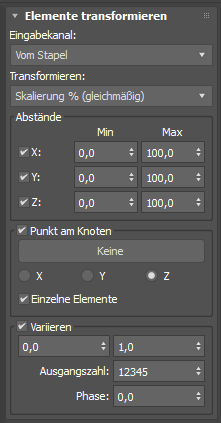

Rollout "Elemente transformieren"
- Menü "Eingabekanal"
- Wählt einen Eingabekanal aus. Zur Auswahl stehen Vom Stapel, Weiche Auswahl, Scheitelpunktfarbe (Lum.), Scheitelpunktfarbe (XYZ) oder Keine.
| Auswahl:
Zweck
| Vom Stapel
Verwendet Elemente, die vom Operator darüber, z. B. Knoteneinfluss, ausgewählt wurden. Der Verschmelzungsmodus sollte auf Ersetzen festgelegt werden.
| Weiche Auswahl
Verwendet Elemente, die mit einem Auswahlmodifikator wie zum Beispiel Volumenauswahl ausgewählt wurden.
Verwendet zweidimensionale Gleitkomma-Scheitelpunktdaten.
Verwendet dreidimensionale Point 3-Daten.
| Keine
Deaktiviert den Operator.
- Menü "Transformieren"
- Wählen Sie die anzuwendende Transformation aus, entweder Position, Drehung, Skalierung % oder Skalierung % (gleichmäßig).
Bereich "Abstände"
- X, Y, Z
- Legt die zu transformierenden Achsen und den Bereich der weichen Auswahl fest. Auf nicht aktivierte Achsen werden keine Transformationen angewendet.
Bereich "Punkt am Knoten"
- Ein-/Aus-Schalter "Punkt am Knoten"
- Wenn diese Option aktiviert ist, werden die Flächennormalen in Richtung des ausgewählten Knotens ausgerichtet.
- Schaltfläche "Knoten auswählen"
- Wenn Punkt am Knoten aktiviert ist, wird ein Knoten ausgewählt, z. B. ein Objekt oder ein Punkthelfer aus der Szene. Die Schaltfläche färbt sich blau, bis der Knoten ausgewählt ist.
- Ein-Aus-Schalter "XYZ"
- Legt die Achse für das Verweisen auf den Knoten fest.
- Ein-/Aus-Schalter "Einzelne Elemente"
- Wenn diese Option aktiviert ist, wird die Transformation unter Verwendung der lokalen Achse eines jeden einzelnen Elements statt unter Verwendung der lokalen Achse des Objekts berechnet
Bereich "Variieren"
- Ein-/Aus-Schalter "Variieren"
- Wenn diese Option aktiviert ist, variiert die Transformation.
- Bereich-Felder
- Legt den minimalen und maximalen Wert fest.
- Ausgangszahl
- Wählt eine neue Ganzzahl als zufallsbestimmten Ausgangspunkt aus.
- Phase
- Steuert die Geschwindigkeit der Animation der Zufallsfunktion. Verwenden Sie diese Option zum Animieren der Zufallsfunktion. Vorgabe = 0,0 (Rausch-Map)
