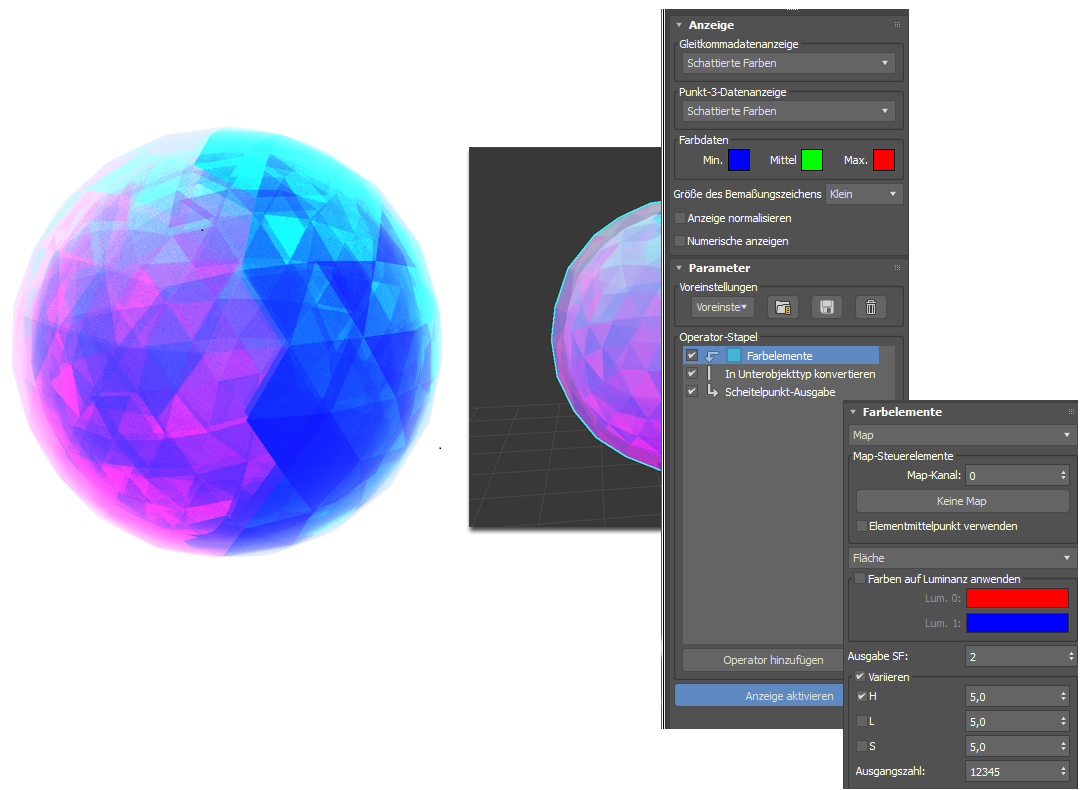

Die Operatoren in diesem Bereich geben die Daten wieder an das Netz aus. Klicken Sie im Rollout Parameter auf Operator hinzufügen, und wählen Sie eine Ausgabeoperator aus der Liste.
Der Operator Farbelemente färbt jede Fläche einer Geosphäre randomisiert ein, während er das Basismaterial und die Transparenz des Materials mithilfe der ausgegebenen Scheitelpunktfarben steuert.
