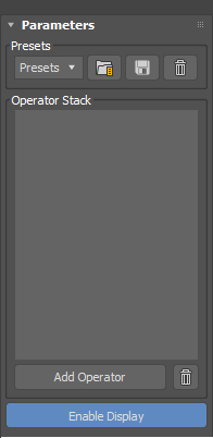

Rollout „Parameter“
Verwenden Sie das Rollout „Parameter“, um Operatoren hinzuzufügen, Voreinstellungen zu speichern und zu laden und die visualisierte Anzeige von Daten in den Ansichtsfenstern zu ermöglichen.
Voreinstellungen
Wählen Sie im Dropdown-Menü aus der Liste der voreingestellten Operator-Stapel aus, einschließlich:
  • Winkelmaske
  • Knickgewichte autom. Kante
  • Delta Mush
  • Schmutz-Map
  • Kantenabnutzungsmaske
  • Elemente auflösen
  • Auf weiche Auswahl zuordnen
  • Farbe zufälliger Elemente
  • Glatter Antrieb
      Neue Voreinstellungen

  • Klicken Sie auf , um eine ausgewählte Voreinstellung zu laden.
  • Klicken Sie auf , um den aktuellen Stapel als Voreinstellung zu speichern. Beim Speichern einer Voreinstellung geben Sie einen Namen und optional eine QuickInfo an, die angezeigt werden soll, während Sie den Mauszeiger über dem Namen in der Liste positionieren.
  • Klicken Sie auf , um die ausgewählte Voreinstellung zu löschen.
Die Voreinstellungen werden im Ordner 3ds Max <Version>\de-DE\plugcfg\DataChannelPresets gespeichert.
Operatorstapel
Zeigt die aktuell hinzugefügten Operatoren im Stapel an. Sie können die Operatoren durch Ziehen und Ablegen neu anordnen. Klicken Sie mit der rechten Maustaste auf die Operatoren, um das Kontextmenü aufzurufen.

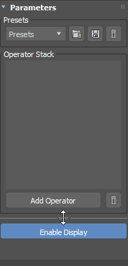

Tipp: Verwenden Sie den Resize-Handle, um die Stapelhöhe anzupassen. Diese wird beibehalten, wenn die Auswahl des geänderten Objekts aufgehoben und erneut ausgewählt wird oder 3ds Max geschlossen und neu gestartet wird.
Operator hinzufügen
Klicken Sie hierauf, um das Dialogfeld Operator hinzufügen zu öffnen.
Anzeige aktivieren
Klicken Sie hierauf, um die visuelle Darstellung der Daten im Ansichtsfenster zu aktivieren.

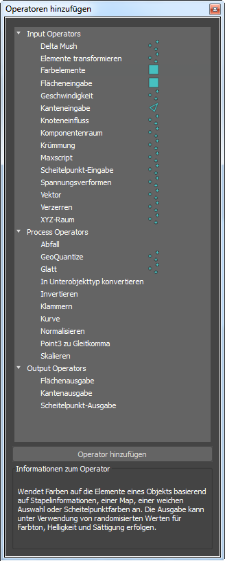

Dialogfeld „Operator hinzufügen“
Verwenden Sie das Dialogfeld „Operatoren hinzufügen“, um Eingabe-, Verarbeitungs- und Ausgabeoperatoren zum Stapel hinzuzufügen.
Operatorenliste
Zeigt eine Liste der verfügbaren Operatoren und deren Kanaltyp (entweder Kante, Fläche oder Scheitelpunkt) an.
Schaltfläche "Operator hinzufügen"
Fügt Operatoren zum Verarbeitungsstapel hinzu. Sie können Operatoren in der Liste auch durch Ziehen und Ablegen an die gewünschte Position im Stapel verschieben.
Informationen zum Operator
Zeigt eine kurze Beschreibung des aktuell ausgewählten Operators an.

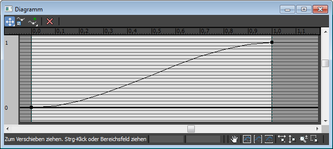

Kurveneditor
Verwenden Sie den Kurveneditor, um die folgenden Operatorparameter unter Verwendung von Funktionskurven anzupassen:
Operator: Parameter:
Verfall Benutzerdefinierte Verfallskurve
Kurve Kurvensteuerung
Knoteneinfluss Rückgang-Kontur, Zeitliche Stärke, Zeitlicher Radius
