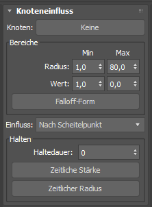

Gibt einen Gleitkommawert basierend auf dem Abstand zwischen einem ausgewählten Knoten und einem Netzscheitelpunkt oder einem Netzelement zurück.
Der Operator Knoteneinfluss stellt Scheitelpunktdaten bereit
Rollout "Knoteneinfluss"
- Schaltfläche "Knoten"
- Klicken Sie auf diese Schaltfläche, um einen Knoten oder Punkthelfer aus der Szene auszuwählen. Wenn diese Option aktiviert ist, färbt sich die Schaltfläche blau, bis der Knoten ausgewählt ist.
Bereich "Bereiche"
- Radius
- Legt den Radius des Einflusses, vom Minimum zum Maximum, fest.
- Wert
- Legt Minimum und Maximum der Werte fest, die betroffen sind.
- Schaltfläche "Falloff-Form"
- Öffnet den Kurveneditor, in dem Sie den Falloff anhand einer Kurve anpassen können.
- Menü "Einfluss"
- Wählt den Typ des Einflusses aus. Zur Auswahl stehen Nach Scheitelpunkt, Nach Element und Nach Objekt.
Bereich "Halten"
- Haltedauer
- Legt die Haltedauer oder die Anzahl der zeitlich zurückliegenden Frames fest, die weiterhin in die Stapeldaten eingespeist werden.
- Schaltfläche "Zeitliche Stärke"
- Öffnet den Kurveneditor, in dem Sie die Stärke des Einflusses anhand einer Kurve anpassen können.
- Schaltfläche "Zeitlicher Radius"
- Öffnet den Kurveneditor, in dem Sie den Radius anhand einer Kurve anpassen können.
