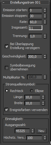

Benutzeroberfläche
Emission starten
Zeigt die Nummer des Frames an, an dem der Operator mit der Emission der Partikel beginnt. Vorgabe = 0.
Emission stoppen
Zeigt die Nummer des Frames an, an dem der Operator die Emission der Partikel beendet. Vorgabe = 30.
Rate
Die Anzahl der emittierten Partikel. Der Operator erzeugt pro Sekunde die hier angegebene Anzahl von Partikeln vom Frame in Emission starten bis zum Frame in Emission stoppen. Vorgabe = 60,0.
Insgesamt
Die berechnete Gesamtzahl der Partikel, die vom Operator erzeugt werden.

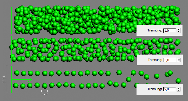

Trennung
Der Mindestabstand zwischen neuen und vorhandenen Partikeln. Vorgabe = 1,0.
Tipp: Die besten Ergebnisse erzielen Sie, wenn die Trennung weniger als die Hälfte des niedrigeren der beiden Werte Breite und Länge im Bereich Stromquellensymbol beträgt.
Bei Überlappung Erstellung verzögern
Wenn diese Option aktiviert ist und anhand des Trennungswerts nicht genügend Platz auf der Symboloberfläche da ist, um ein neues Partikel zu erstellen, wird die Erstellung verzögert und die Erstellungsrate damit verlangsamt. Wenn sie deaktiviert ist und ein Platzkonflikt auftritt, werden erst wieder neue Partikel erstellt, wenn genügend Platz vorhanden ist.
Wenn sie aktiviert ist, entspricht die Gesamtzahl der Partikel zwar jener im Feld Gesamt, aber einige Partikel werden eventuell erst nach dem Frame erstellt, der durch die Einstellung Emission stoppen festgelegt wurde. Wenn sie deaktiviert ist, werden alle Partikel vor dem Frame in Emission stoppen generiert, aber die Gesamtzahl kann vom Wert in Gesamt abweichen.
Ein Video, in dem die Effekte der Option Bei Überlappung Erstellung verzögern demonstriert werden, finden Sie unter Bei Überlappung Erstellung verzögern.
Geschwindigkeit
Die Geschwindigkeit, mit der der Operator Partikel emittiert. Vorgabe = 300.0
Mit dieser Einstellung ist ein separater Geschwindigkeitsoperator im Erstellungsereignis nicht erforderlich, aber Sie können mit einem nachgestellten Geschwindigkeitsoperator im Erzeugungsereignis den Geschwindigkeitswert des Erstellungsstromoperators überschreiben. Beachten Sie jedoch, dass die Geschwindigkeit ein wichtiger Faktor zur Berechnung bzw. Prognose der Partikelanzahl ist, die im aktuellen Frame auf die Symboloberfläche passt. Der Operator verteilt die Positionen der neuen Partikel in der vertikalen Dimension (der Richtung des Symbolpfeils), um sie besser in den Querschnitt des Symbols einzupassen. Wenn der Geschwindigkeitswert zu niedrig ist, hat der Operator weniger Platz. Es sinkt daher die Wahrscheinlichkeit, dass neue Partikel produziert werden. Wenn der Wert zu hoch ist, tendiert der Operator dazu, mehr Partikel zu generieren, als tatsächlich Platz haben. Der Wert sollte also der Geschwindigkeit eines eventuell vorhandenen nachgestellten Geschwindigkeitsoperator entsprechen.
Symbolbewegung übernehmen
Wenn diese Option aktiviert ist, werden zum Zeitpunkt der Erstellung Rate und Bewegungsrichtung jedes Partikels an die Rate und Bewegungsrichtung des Symbols angepasst. Ist sie deaktiviert, wirkt sich die Symbolbewegung nicht auf die Bewegung der Partikel aus. Vorgabe = Deaktiviert.
Multiplikator
Legt fest, zu welchem Prozentsatz die Partikel die Bewegung des Symbols übernehmen. Diese Option ist nur verfügbar, wenn die Option Symbolbewegung übernehmen aktiviert ist. Vorgabe = 100.
Stromquellensymbol
Setzen Sie die Kontur des Stromquellensymbols auf Rechteck oder Ellipse und legen Sie die Länge und Breite in Welteinheiten fest.
Ereignisfarben verwenden
Wenn diese Option aktiviert ist, hat das Stromquellensymbol dieselbe Farbe wie der Anzeige-Operator im Ereignis.
Bereich Einmaligkeit
Die Einstellung Einmaligkeit bestimmt die zufällige Platzierung der neuen Partikel auf der Symboloberfläche. Wenn eine neue Position gegen die Trennungsbedingung verstößt, weist Partikelfluss die Platzierung zurück und versucht eine andere.
Ausgangszahl
Ändert die Reihenfolge der generierten Zufallszahlen.
Neu
Berechnet auf der Grundlage einer Zufallsformel eine neue Ausgangszahl.
Höchstzahl Versuche
Die maximale Anzahl von Versuchen, eine Partikelposition zu generieren, bevor festgestellt wird, dass keine neue Position erstellt werden kann. Je höher dieser Wert, desto enger kann der Strom erstellt werden, auf Kosten zusätzlicher Berechnungen. Vorgabe = 100.
