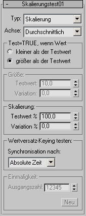

Benutzeroberfläche
Die Benutzeroberfläche wird im Parameterfenster auf der rechten Seite des Dialogfelds "Partikelansicht" angezeigt.
Typ
Legt den Maßtyp fest, den Sie zum Testen verwenden. Sie können die Skalierung selbst oder die Größe vor und nach der Skalierung testen. Vorgabe = Skalierung.

Achse
Mit dieser Option wird die Achse gewählt, die gemessen werden soll. Vorgabe = Durchschnittlich.

Test=TRUE, wenn Wert (Bereich)
Mit dieser Option können Sie angeben, ob der Test Partikel an das nächste Ereignis sendet, wenn der Geschwindigkeitstest erfolgreich abgeschlossen wird oder fehlschlägt. Diese Option ist für alle Tests außer "TRUE bei Beschleunigung/beim Abbremsen" verfügbar. Vorgabe = größer als der Testwert.
Als Vorgabe gibt der Skalierungstest das Ergebnis "TRUE" aus, wenn der getestete Wert den Testwert überschreitet, Sie können aber auch die Option "kleiner als der Testwert" wählen. Wenn Sie beispielsweise "Typ" auf "Skalierung", "Testwert" auf 150 und "Variation" auf 0 setzen und die Option "kleiner als der Testwert" aktivieren, bewegt sich ein Partikel nur zum nächsten Ereignis weiter, wenn sein Skalierungsfaktor weniger als 150 % beträgt.
Bereich Größe
Diese Einstellungen sind verfügbar, wenn "Typ" auf "Größe vor Skalierung" oder "Größe nach Skalierung" gesetzt ist.
Testwert
Dies ist die Größe, nach der getestet wird. Vorgabe = 10,0.
Variation
Der Betrag, um den der Testwert nach dem Zufallsprinzip variieren kann. Vorgabe = 0,0.
Der tatsächliche Testwert für jedes Partikel wird durch eine Multiplikation des Variationswerts mit einer Zufallszahl zwischen -1,0 und 1,0 berechnet. Das Ergebnis wird dann zur Testwerteinstellung addiert. Bei einem "Testwert" von 10 und einer "Variation" von 5 läge der getestete Wert für jedes Partikel beispielsweise zwischen 5 und 15.
Bereich "Skalierung"
Diese Einstellungen sind verfügbar, wenn "Typ" auf "Skalierung" gesetzt ist.
Testwert
Der Skalierungsfaktor, der überprüft werden soll. Vorgabe = 100 %.
Variation
Der Betrag, um den der Testwert nach dem Zufallsprinzip variieren kann. Vorgabe = 0,0 %.
Der tatsächliche Testwert für jedes Partikel wird durch eine Multiplikation des Variationswerts mit einer Zufallszahl zwischen -1,0 und 1,0 berechnet. Das Ergebnis wird dann zur Testwerteinstellung addiert. Bei einem "Testwert" von 100 % und einer "Variation" von 10 % läge der getestete Wert für jedes Partikel beispielsweise zwischen 90 % und 110 %.
