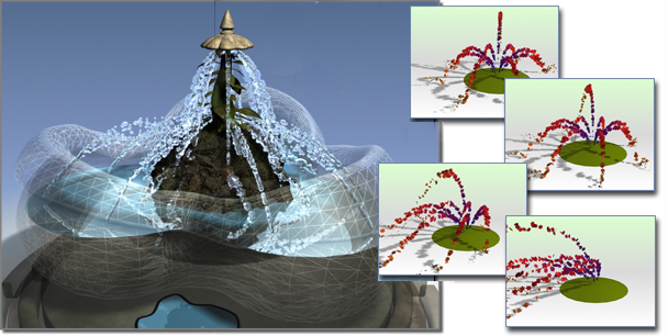

Links: Fontänengischt als Partikelsystem erstellt
Einfügungen auf der rechten Seite: Space Warp "Wind" ändert die Richtung der Fontänengischt
