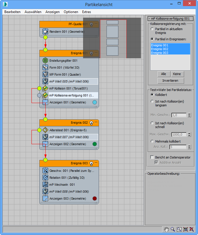

Um den Punkt zum Bereich der Kollisionsregistrierung zu illustrieren, betrachten Sie das folgende Beispiel: MassFXInterCollision01.max .
In diesem Beispiel bilden zunächst alle Partikel einen Quader und fallen dann auf einen Torusdeflektor. Das erste Ereignis, Ereignis 01, enthält zwei Tests: mParticles-Kollision zum Definieren der Kollision mit dem Torusdeflektor und mParticles-Kollisionsverfolgung zum Definieren des Wechsels zum nächsten Ereignis, wenn Partikel miteinander kollidieren. Beachten Sie, dass der Kollisionsregistrierungsbereich auf "Partikel in aktuellem Ereignis" festgelegt ist. Daher kann es passieren, dass einige Partikel nicht mit anderen Partikeln kollidieren, bevor alle Nachbarn bereits miteinander kollidiert sind und an das nächste Ereignis weitergeleitet werden. Wie Sie sehen, befinden sich in dieser Konfiguration Partikel, die "zurückgelassen werden" und grün bleiben (wie im ersten Ereignis).
Um alle Partikel an das nächste Ereignis zu übergeben, ändern Sie den Bereich Kollisionsregistrierung in Partikel in Ereignissen und markieren Sie alle drei Ereignisse in der Liste: Ereignis 001, Ereignis 002 und Ereignis 003. Wenn Sie jetzt die Animation abspielen, erhält jedes Partikel eine Kollisionsbenachrichtigung und ändert die Farbe von Grün zu Gelb zu Blau.
Eine weitere Anmerkung zum Beispiel MassFXInterCollision01.max : Wenn die Partikel das letzte Ereignis erreichen, werden sie statisch, indem Sie die Simulation ausschalten (siehe Operator mParticles-Wechsler im letzten Ereignis). Der statische Aufbau dieser Partikel stellt die zurückgelassenen (grünen) Partikel vor ein Dilemma: Sie werden zwischen statischen Partikeln komprimiert, und es ist nicht genügend Platz für ihre Platzierung vorhanden. Daher können Sie in den grünen Partikeln eine Zufallsbewegung erkennen.
Sie können dies vermeiden, indem Sie den Operator "mParticles-Wechsler" im letzten Ereignis anpassen. Anstatt die Simulation zu deaktivieren, können Sie "Position anpassen" aktivieren. Auf diese Weise nehmen alle Partikel aus den letzten und ersten Ereignissen an der Simulation teil. Sie sind zu Simulationszwecken auf eine Art gleich: alle sind dynamisch. Daher ist für die grünen Partikel etwas freier Raum verfügbar, und eine Gleichgewichtsplatzierung ist erreichbar.

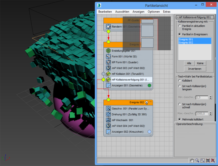

Um die Differenz zwischen den Optionen Kollidiert und Mehrmals kollidiert im Bereich "Test = TRUE If Particle" zu illustrieren, ist ein weiteres Beispiel vorhanden: MassFXInterCollision02.max. Dieses Beispiel enthält zwei Ereignisse und die Partikel werden zum zweiten Ereignis umgeleitet, wenn sie 15-mal miteinander kollidieren, gemäß der Option Anz. Koll. Im nächsten Ereignis sind Partikel statisch: Geschwindigkeit und Drehung sind gleich 0. Die Werte für "Geschwindigkeit" und "Drehung" werden von regulären Partikelfluss-Operatoren festgelegt ("Geschwindigkeit 01" und "Drehung 01"). Um die Partikel jedoch statisch zu machen, wird ein Operator "mParticles-Wechsler" verwendet.
Wenn Sie die Animation abspielen, können Sie sehen, dass nicht alle Partikel das zweite Ereignis erreichen konnten. Dies liegt daran, dass einige von ihnen nicht mindestens 15-mal im Verlauf der Animation kollidiert sind. Verringern Sie als Übung den Wert "Anz. Koll.", um zu ermitteln, wie hoch dieser Wert sein kann, und gleichzeitig sicherzustellen, dass alle Partikel an das nächste Ereignis weitergeleitet werden. Dieser Wert ist die kleinste Anzahl an Kollisionen eines Partikels mit anderen Partikeln während der Animation. Beachten Sie außerdem, dass der Bereich "Kollisionsregistrierung" auf "Partikel in Ereignissen" festgelegt ist, wobei alle Ereignisse markiert sind. In diesem Beispiel heißt das, dass alle Kollisionen zwischen Partikeln gezählt werden.
