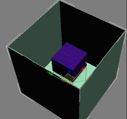

- Konvertieren Sie den Quader in ein bearbeitbares Poly-Objekt, wählen und löschen Sie das obere Polygon und fügen Sie einen Modifikator Hülle hinzu. Drehen Sie die Ansicht so, dass Sie in das Feld sehen können; sie sollte in etwa der folgenden Abbildung ähneln:

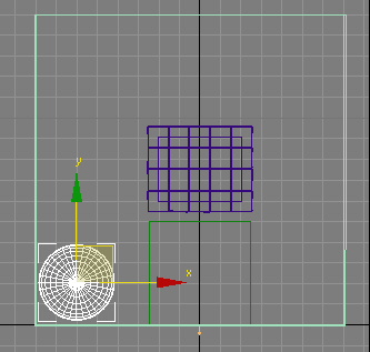

- Fügen Sie im Ansichtsfenster Vorn eine Kugel mit Radius = 20 über die rechte Seite des Quaders hinzu. Das Ansichtsfenster Perspektive muss nun so aussehen:
- Wechseln Sie zu Frame 30, aktivieren Sie Auto-Key und platzieren Sie die Kugel im Ansichtsfenster Vorn gerade in der linken unteren Ecke des Quaders, wie in der Abbildung gezeigt:
- Geben Sie die Animation normal oder schnell wieder. Die Bahnen der Kugel und der Blöcke sollten sich kreuzen; passen Sie andernfalls deren Pfad an.

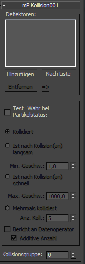

- Ziehen Sie in der Partikelansicht einen Test mParticles-Kollision nach unten in das Ereignis 001. Klicken Sie auf den Test, damit dessen Parameter in der Partikelansicht angezeigt werden, und klicken Sie anschließend unter Deflektoren (derzeit leer) auf Nach Liste.
Das Dialogfeld Deflektoren auswählen wird geöffnet, in dem nur die Objekte aufgelistet werden, die als Deflektoren in mParticles-Kollision fungieren können: Quader und Kugel.
- Markieren Sie die Quader- und Kugel-Einträge in der Liste (Strg+A ist eine Möglichkeit) und klicken Sie anschließend auf Auswählen.
Der Quader und die Kugel werden in der Liste Deflektoren angezeigt.

- Deflektoren
- Listet die Objekte ohne Partikel auf, die als Deflektoren in der MassFX-Simulation fungieren. Der Hauptunterschied zwischen dem Test mParticles-Kollision und der Standard-Kollision ist folgender: Anstatt Space Warps des Typs Deflektor zu verwenden, geben Sie die Geometrieobjekte an, auf die der Modifikator PFluss-Kollisionskontur (WKM) angewendet wurde. Die Liste Deflektoren kann nur solche Objekte enthalten. Wenn ein Geometrieobjekt nicht mit PFluss-Kollisionskontur geändert wird, kann es nicht als Deflektor für den Test mParticles-Kollision gelten.
Ein weiterer wichtiger Unterschied ist, dass mParticles-Kollision die Kollision für alle Partikel in der Simulation simuliert, die durch einen Operator mParticles-Welt festgelegt wurden, also Partikel in allen Ereignissen mit einem Operator mParticles-Welt, die mit demselben mParticles-Welt-Treiber verknüpft sind. Unabhängig von der Platzierung des Tests mParticles-Kollision in einem bestimmten Ereignis geschieht die Kollision für alle Partikel, die vom Treiber des Operators mParticles-Welt gesteuert werden, wenn sich der Test im gleichen Ereignis wie ein Operator mParticles-Welt befindet.
- Hinzufügen/Nach Liste/Entfernen
- Um ein Objekt, das mit PFluss-Kollisionskontur geändert wurde, zur Simulation hinzuzufügen, klicken Sie auf Hinzufügen und wählen dann das Objekt aus, oder verwenden Sie Nach Liste, um mehrere auf einmal hinzuzufügen. Wenn Sie ein Objekt entfernen möchten, markieren Sie den entsprechenden Eintrag in der Liste, und klicken Sie auf Entfernen.
- Um ein in mParticles-Kollision zugewiesenes Objekt auszuwählen, markieren sie es in der Liste und klicken dann auf diese Schaltfläche. Dadurch wird das Objekt in der Szene ausgewählt, wodurch die Objektparameter leicht aufgerufen werden können.
