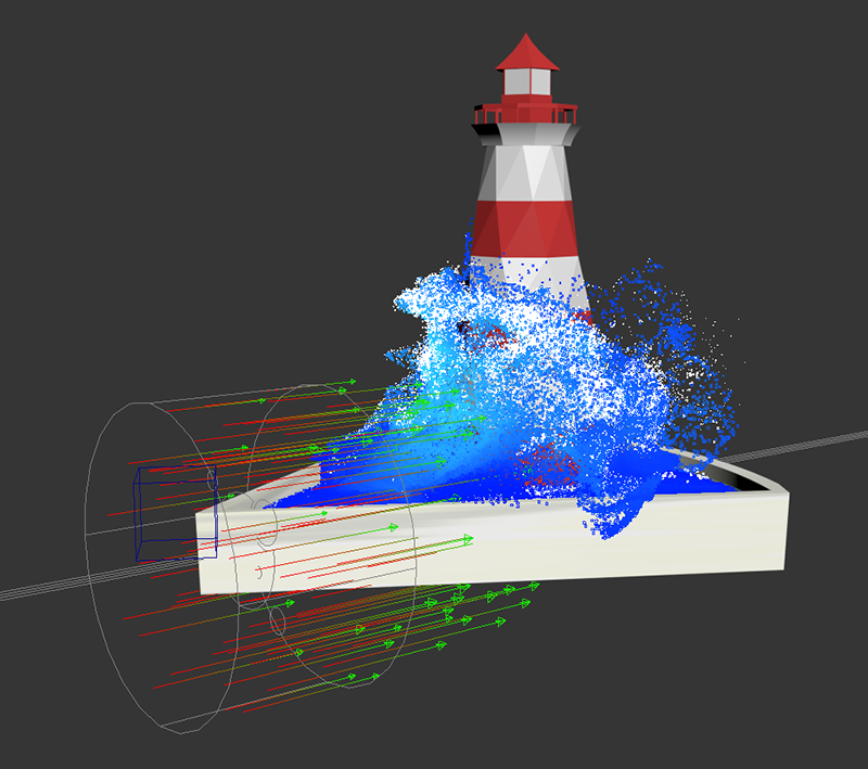

Verwenden Sie Bewegungsfelder, um Kräfte auf Partikel, Flüssigkeiten und Scheitelpunkte anzuwenden.
Auswirkung eines Bewegungsfelds auf eine Flüssigkeitssimulation mit aktiviertem Geschwindigkeitsraster.

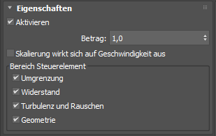

Rollout Eigenschaften
- Aktivieren
- Aktiviert das Bearbeitungsfeld.
- Größe
- Legt einen allgemeinen Multiplikator für den Gesamteffekt aller Einstellungen im Bewegungsfeld fest.
- Skalierung wirkt sich auf Geschwindigkeit aus
- Bei Aktivierung wird der Originalskalierungsfaktor eingestellt, um die Größe des Effekts zu beeinflussen.
Gruppe Bereich Steuerelement
- Begrenzung
- Zeigt das Rollout Umgrenzung an, in dem Sie ein Bewegungsfeld auf Grundlage einer impliziten Form anwenden können. Die ausgewählte Form wird im Ansichtsfenster als Drahtkörper angezeigt.
- Widerstand
- Zeigt das Rollout Widerstand an, mit dem eine Kraft angewendet wird, die Widerstand nachahmt, indem die Geschwindigkeiten einzelner Partikel ähnlich wie durch Wind schrittweise in Richtung der Feldgeschwindigkeit gezogen werden. Dadurch werden Partikel, die sich langsamer als die Feldgeschwindigkeit bewegen, beschleunigt und Partikel, die sich schneller bewegen, verlangsamt. Dies steht im Gegensatz zu den anderen Optionen, mit denen Partikelgeschwindigkeiten stets erhöht werden.
- Turbulenz und Rauschen
- Zeigt das Rollout Turbulenz an, mit dem zufälliges Rauschen und eine abweichungsfreie Turbulenz auf die Geschwindigkeiten von Partikeln angewendet wird.
- Geometrie
- Zeigt das Rollout Geometrie an, das sich auf Grundlage der verbundenen Polygonnetze auf die Geschwindigkeiten von Partikeln auswirkt.

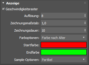

Rollout "Display" (Anzeige)
- Geschwindigkeitsraster
- Wenn diese Option aktiviert ist, wird der Effekt des Bewegungsfelds durch Anzeige eines Rasters mit farbigen Pfeilen im Ansichtsfenster verdeutlicht.
Anmerkung: Die angezeigten Pfeile geben die Turbulenz nicht exakt wieder, wenn Welt-Turbulenz aktiviert ist.
- Auflösung
- Legt die Anzahl der in jeder Richtung angezeigten Pfeile fest.
- Zeichnungsmaßstab
- Legt einen Skalierungsfaktor für die Pfeillängen fest.
- Zeichnungsdauer
- Legt die Anzahl der Zeitschritte für das Zeichnen der Pfeile fest. Höhere Werte erzeugen längere Pfeilbewegungsbahnen.
- Farboptionen
- Legt eine Option für die Farben der Pfeile fest: Gefüllt, Farbe nach Alter, Farbe nach Richtung oder Farbe nach Geschwindigkeit.
- Anfangsfarbe
- Legt die Farbe für die niedrigsten Werte der ausgewählten Farboption fest. Wenn Gefüllt ausgewählt ist, wird für dieses Muster eine Volltonfarbe festgelegt.
- Endfarbe
- Legt die Farbe für die höchsten Werte der ausgewählten Farboption fest.
- Sample-Optionen
- Legt die Sample-Optionen fest: Flüssigkeiten, Partikel oder Keine. Verwenden Sie bei der Arbeit mit Flüssigkeitssimulationen die Option Flüssigkeit, um eine repräsentativere Visualisierung des Effekts des Bewegungsfelds zu erhalten.

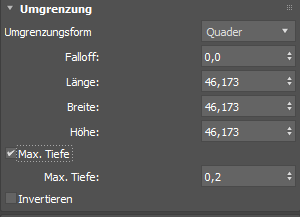

Rollout Umgrenzung
- Umgrenzungsform
- Legt eine Umgrenzungsform für das Bewegungsfeld fest: Quader, Kugel, Zylinder oder Torus. Beachten Sie, dass sich die Form auf einige der Optionen für die Feldrichtung auswirkt, selbst wenn Umgrenzung deaktiviert ist.
- Falloff
- Legt den Exponenten der Falloff-Kurve so fest, dass er von der vollen Größe im Mittelpunkt der Form bis zu null an der Umgrenzung verläuft. Im Fall einer Torus-Form verläuft der Falloff von der Rundachse zur Umgrenzung. Ein Wert von 0,0 führt zu keinem Falloff, ein Wert von 1,0 bewirkt einen linearen Falloff, ein Wert von 2,0 bewirkt einen quadratischen Falloff usw.
- Länge, Breite, Höhe (nur Quader)
- Legt die Bemaßungen bei Auswahl Quader von fest.
- Höhe (nur Zylinder)
- Legt die Höhe bei Auswahl von Zylinder fest.
- Radius (nur Kugel, Zylinder oder Torus)
- Legt den Radius bei Auswahl von Kugel, Zylinder oder Torus fest.
- Schnittradius (nur Torus)
- Legt den Schnittradius bei Auswahl von Torus fest.
- Max. Tiefe
Beschränkt den Effekt des Bewegungsfelds auf eine Schicht der angegebenen Tiefe unterhalb der Oberfläche des Flüssigkeitsvolumens, um z. B. Widerstand nur an oder in Nähe der Oberfläche von schnell fließendem Wasser anzuwenden. Für diese Option braucht Umgrenzung nicht aktiviert zu sein, um angepasst zu werden.
- Wert Max. Tiefe
- Legt den Wert für die maximale Tiefe fest.
- Invertieren
- Kehrt den Falloff auf Grundlage der Umgrenzungsform um. Wenn diese Option aktiviert ist und der Falloff für die Umgrenzung auf 0,0 eingestellt ist, wird der Effekt außerhalb der Umgrenzungsform anstatt innerhalb angewendet. Wenn der Falloff für die Umgrenzung auf einen Wert größer als 0,0 eingestellt ist, erreicht der Effekt seine volle Größe an und außerhalb der Umgrenzung und erreicht in der Mitte der Form einen Wert von null.

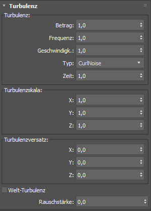

Rollout Turbulenz
Gruppe Turbulenz
- Größe
- Legt die Stärke der Beschleunigung fest, die durch das Turbulenzfeld bewirkt wird.
- Frequenz
- Legt die Abstufung der Turbulenz fest. Höhere Werte erzeugen kleinere und dichtere Wirbel.
- Geschwindigkeit
- Legt die Rate fest, mit der sich das Turbulenzmuster im Laufe der Zeit entwickelt.
- Typ
- Wählt den Algorithmus zum Generieren des zugrunde liegenden Turbulenzmusters aus.
- CurlNoise basiert auf einem einfachen Noise-Feld.
- CurlFractal wendet mehrere Wiederholungen von Rauschen mit unterschiedlichen Skalierungen und Geschwindigkeiten an. Dadurch entsteht eine Mischung aus größeren und kleineren Wirbeln.
- Zeit
- Legt die Dauer für die Ermittlung des aktuellen Turbulenzmusters fest. Standardmäßig hängt dies von der Szenendauer ab, Sie können diese Wechselbeziehung jedoch auch aufheben, wenn Sie die Entwicklung des Turbulenzmusters eigenständig steuern möchten.
Gruppe Turbulenzskalierung
- X
- Skaliert das Turbulenzmuster entlang der X-Achse.
- Y
- Skaliert das Turbulenzmuster entlang der Y-Achse.
- Z
- Skaliert das Turbulenzmuster entlang der Z-Achse.
Gruppe Turbulenzversatz
- X
- Verschiebt das Turbulenzmuster entlang der X-Achse.
- Y
- Verschiebt das Turbulenzmuster entlang der Y-Achse.
- Z
- Verschiebt das Turbulenzmuster entlang der Z-Achse.
- Welt-Turbulenz
- Legt fest, ob sich die Positionen im Turbulenzfeld auf den Raum der ganzen Welt oder auf den lokalen Raum des Bewegungsfelds beziehen. Aktivieren Sie diese Option, um Folgendes zu tun:
- Skalieren des Bewegungsfelds ohne Strecken des Turbulenzmusters.
- Verschieben oder Drehen des Bewegungsfelds, ohne das Turbulenzmuster mit zu verschieben. Sie können zum Beispiel das Bewegungsfeld animieren und die Umgrenzung durch das Turbulenzmuster „treiben“ lassen.
- Rauschstärke
- Legt die Stärke fest, wenn Rauschen aktiviert ist.
