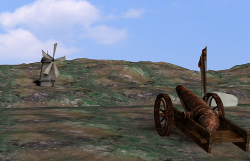

Sie können die Szenenobjekte realistischer gestalten, indem Sie den Oberflächen Materialien hinzufügen. Die Materialtextur kann Informationen aus Bitmap-Bildern sowie Relief-Maps für 3D-Effekte enthalten. In diesem Lehrgang erhalten das Schlachtfeldgelände sowie Felsen, Kanone und Windmühle ihr Erscheinungsbild durch Bitmap-Textur-Mapping.

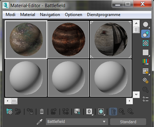

    Standardmäßig zeigt der kompakte Material-Editor sechs Musterfelder an, von denen jedes ein Material aufnehmen kann. Üblicherweise stehen mehrere Materialien zur Auswahl. Daher können Sie die Anzahl der Musterfelder vergrößern, aus denen im Editor ausgewählt werden kann.

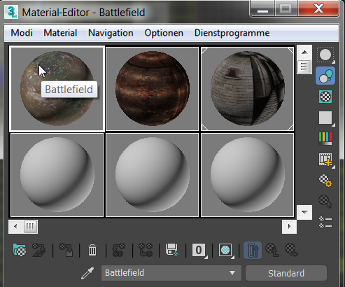

  2. Suchen Sie das Musterfeld mit dem Material Schlachtfeld und klicken Sie darauf.
    Der Name Schlachtfeld wird im Feld "Materialname" unter den Musterfeldern angezeigt.
    Dieses Material wurde bereits für Sie erstellt. Es verwendet eine Bitmap als Textur und beinhaltet ein Relief-Map.

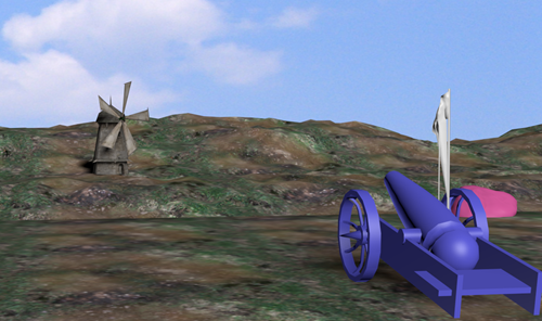

  3. Ziehen Sie das Material Schlachtfeld vom Musterfeld auf das Objekt Feld im Ansichtsfenster "Camera001".
    Das Ansichtsfenster zeigt nun eine Landschaft, die mit Gras und Schmutz bedeckt ist.
    Tipp: Wenn das Material nicht im Ansichtsfenster angezeigt werden sollen, klicken Sie auf die Option (Schattiertes Material im Ansichtsfenster zeigen). Diese Schaltfläche befindet sich in der Schaltflächenreihe unter den Musterfeldern.

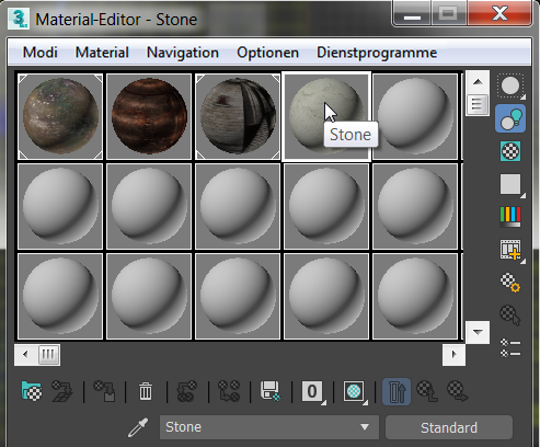

  4. Wählen Sie im Ansichtsfenster das Objekt Fels aus und ziehen Sie dann das Material Stein von seinem Beispielfeld auf das Felsobjekt. Die Steinoberfläche wird zu einer realistischen Textur aktualisiert.
    Wenn Sie das Musterfeld für das Material Stein zuerst nicht sehen können, klicken Sie mit der rechten Maustaste auf die Musterfelder und wählen Sie 5 X 3 Musterfenster, um mehr Felder anzuzeigen.

    Auf die Eiche und die Windmühle wurden bereits Materialien angewendet. Die Szene kann jetzt animiert werden.
