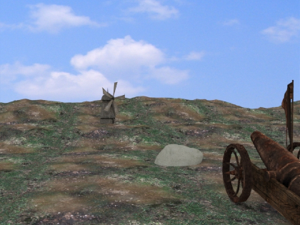

Animierte Kampfszene
Mit den Grundfunktionen von 3ds Max werden Sie eine einfache Schlachtfeldszene erstellen, die aus einer Kanone, einem Felsen, einem Baum und einer Windmühle besteht. Außerdem werden Sie eine Kamera hinzufügen und damit die Szene aus verschiedenen Blickwinkeln betrachten.
Dieser Lehrgang ist für Personen bestimmt, die mit 3ds Max noch nicht vertraut sind, und bietet eine kurze Einführung in die 3D-Welt.
Die letzten Schritte zeigen Ihnen, wie Sie eine einfache Animation hinzufügen und anschließend die Ergebnisse in einer Multimediadatei speichern.
