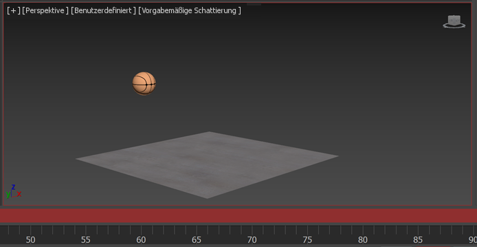

    Die Schaltfläche "Auto-Key" wird rot, um darauf hinzuweisen, dass Sie nun die Szene animieren.
    Der Hintergrund des Zeitschiebers sowie der Rand des aktiven Ansichtsfensters werden ebenfalls rot angezeigt. Wenn Sie jetzt ein Objekt verschieben, drehen oder skalieren, erstellt 3ds Max Keyframes, die die Bewegung des Objekts beschreiben.
    Während der Animation werden der Hintergrund des Zeitschiebers und der Rand des aktiven Ansichtsfensters rot dargestellt.

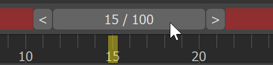

  3. Ziehen Sie den Zeitschieber auf Frame 15.

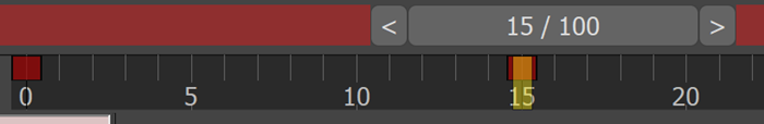

    Wenn Sie den Zeitschieber zwischen Frame 0 und Frame 15 bewegen, stellen Sie fest, dass 3ds Max den Fall des Basketballs animiert hat. Auf der Zeitachse erscheint bei Frame 0 und bei Frame 15 jeweils ein rotes Rechteck. Diese stehen für Keys, die 3ds Max beim Verschieben des Balls erstellt hat.
    Auf der Zeitlinie erscheinen Keys bei Frame 0 und Frame 15.

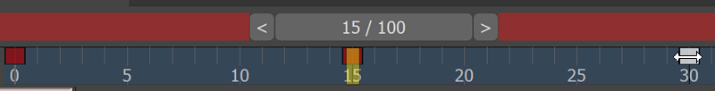

  1. Klicken Sie auf der Zeitlinie auf den Key bei Frame 0, um ihn auszuwählen.
  2. Halten Sie die Umschalttaste gedrückt, und ziehen Sie den Key von Frame 0 zu Frame 30.
    Drücken der Umschalttaste und Ziehen kann generell zum Klonen von Keys auf der Zeitachse eingesetzt werden. (Durch einfaches Ziehen eines Keys ohne gleichzeitiges Gedrückhalten der Umschalttaste wird der Key nur verschoben.) Bei Frame 30 ist der Ball genau an der Position angelangt, wo er bei Frame 0 war.

  4. Ziehen Sie den Zeitschieber, um den vollständigen animierten Sprung anzuzeigen.
In der Animation, die Sie soeben erstellt haben, bewegt sich der Ball nach unten und wieder nach oben, aber die Bewegung ist nicht sehr elastisch: Sie wirkt steif, und es ist ihr anzusehen, dass sie mit dem Computer erzeugt wurde. Im nächsten Abschnitt stimmen Sie die Zeitpunkte der Keys ab, um den Sprung realistischer erscheinen zu lassen.
