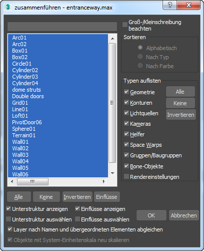

  1. Wählen Sie im Anwendungsmenü den Befehl "Importieren" "Zusammenführen". Navigieren Sie zur Datei \startup\revolving_door\entranceway.max , und klicken Sie auf "Öffnen".
    Wenn Sie auf den Dateinamen geklickt haben, wird das Dialogfeld "Datei zusammenführen" eingeblendet, in dem eine Miniatur der Szene angezeigt wird.
  2. Wählen Sie im Dialogfeld "Zusammenführen" mit der Schaltfläche "Alle" alle Objekte in der Szene aus, und klicken Sie auf "OK".
    Falls das Dialogfeld "Duplizierter Name" angezeigt wird, klicken Sie auf "Auslassen".

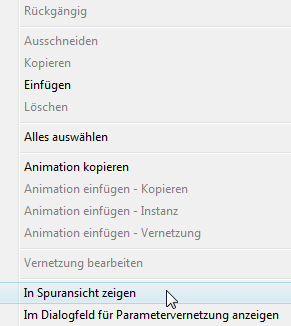

  3. Suchen Sie in der Modifikatorgruppe den animierten Parameter für "Öffnen" (womit der Türöffnungswinkel festgelegt wird) und klicken Sie mit der rechten Maustaste in das numerische Feld. Wählen Sie im Quad-Menü die Option "In Spuransicht zeigen".

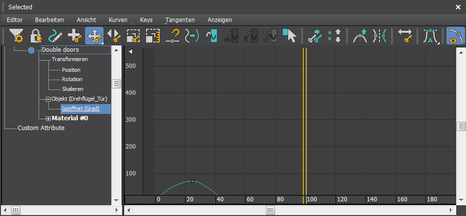

    Das Fenster "Spuransicht – Kurveneditor" wird geöffnet, in dem der Parameter "Open" für das Objekt Doppeltüren markiert ist.

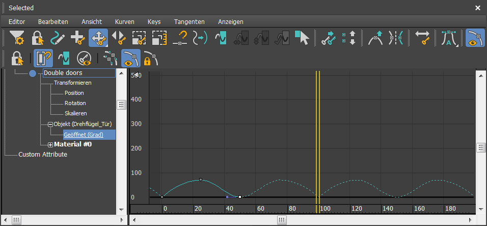

  4. Klicken Sie im Werkzeugkasten "Positionsspur auf (Außerbereichstypen für Parameterkurve).

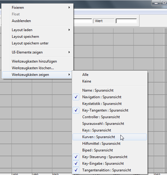

    Wenn Sie diese Schaltfläche nicht sehen, klicken Sie mit der rechten Maustaste auf einen leeren Bereich im Werkzeugkasten der Spuransicht, und wählen Sie "Werkzeugkästen zeigen" "Kurven: Spuransicht" aus.
  5. Klicken Sie im Dialogfeld "Außerbereichstypen für Parameterkurve" auf das Ping-Pong-Diagramm, um es zu aktivieren (die Schaltflächen darunter werden markiert).
  6. Klicken Sie auf "OK", um die Änderung zu akzeptieren und das Dialogfeld zu schließen.
    Der Kurveneditor zeigt jetzt, wie die Animation wiederholt wird.
