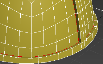

  2. Klicken Sie auf der Multifunktionsleiste in der Gruppe "Auswahl ändern" auf "Schleifenmodus", um diesen zu aktivieren.
  3. Klicken Sie im Ansichtsfenster "Perspektive" auf eine der Innenecke-Kanten der extrudierten Krempe.
    Dadurch werden alle Kanten in der Schleife ausgewählt.

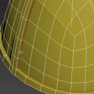

  4. Klicken Sie bei gedrückter STRG-Taste auf eine der Innenecken-Kanten des extrudierten Kamms.
    Dadurch wird die Schleife der Kante der Auswahl hinzugefügt.
  5. Führen Sie denselben Vorgang für die entsprechenden Kantenschleifen auf der anderen Seite des Helms aus.

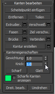

  6. Stellen Sie im Rollout "Kanten bearbeiten" der Gruppe "Ändern" den Knick auf 1.0.

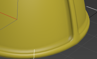

  7. Wenden Sie gegebenenfalls den OpenSubdiv-Modifikator an und drücken Sie erforderlichenfalls F4, um die Anzeige "Flächen mit Kanten" zu deaktivieren.
    Die innere Kante der extrudierten Polygonen ist schärfer, kann aber deutlicher abgegrenzt werden.
    Dazu erhöhen Sie den Wert für Wiederholungen in OpenSubdiv.
  8. Klicken Sie auf dem Rollout "Allgemeine Steuerungen" des OpenSubdiv-Modifikators auf den Pfeil zum Heraufsetzen des Werts für die Wiederholungen.
    Der Wert ändert sich auf 2 und der Knick wird ein wenig schärfer. Dies ist darauf zurückzuführen, dass mit der zusätzlichen Auflösung feine Details wie Ecken besser definiert werden.
  9. Erhöhen Sie den Wert von "Wiederholungen" auf 4.
    Die Falte ist jetzt scharf genug. Im Allgemeinen gilt: Wenn sie OpenSubdiv verwenden, nutzen Sie den niedrigsten praktischen Wiederholungswert, um zu komplexe Netze zu vermeiden.
  10. Drücken Sie F4, die Anzeige "Flächen mit Kanten" wieder anzuzeigen, und löschen Sie den OpenSubdiv-Modifikator erneut.
