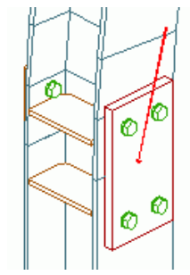

Erfahren Sie, wie Sie Objekte im 3D-Modell hervorheben.
So greifen Sie auf den Befehl zu
Werkzeugpalette Auswahl:
(Selektierte Objekte zur Markierung hinzufügen).
So fügen Sie Objekte einer Markierung hinzu
Die ausgewählten Objekte werden im Modell rot hervorgehoben.

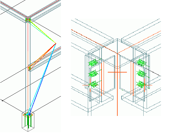

In einem großen Modell sind hervorgehobene Objekte nicht immer leicht zu finden. Kollisionen sind beispielsweise häufig sehr klein und daher ist es oft sehr schwer, die Kollisionskörper im Modell ohne Hilfe zu finden.
Die Objekte können zur leichteren Identifizierung mit einem von der Mitte des Ansichtsfensters ausgehenden Pfeil angezeigt werden. Der Pfeil kann wie jedes andere Objekt gelöscht oder ausgeblendet werden.
) können Sie direkt zu dem mit der Pfeilspitze markierten Bereich zoomen.
