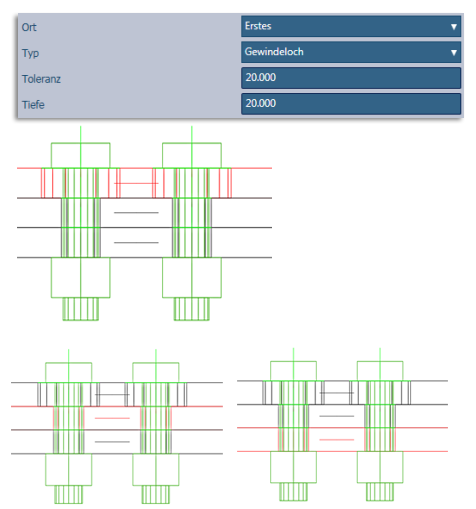

Auf dieser Registerkarte können Sie konfigurieren, auf welche Weise Löcher per Vorgabe erstellt werden, wenn die Schrauben in das 3D-Modell eingefügt werden.
Sie können unter drei Typen von Löchern wählen. Jeder Typ weist eigene Parameter auf.
| Position |
Damit können Sie festlegen, auf welchem Element der spezifische konfigurierte Lochtyp erstellt wird, wenn die Schrauben mehrere Elemente durchlaufen. Wenn Sie Erstes/Letztes auswählen, wird der hier festgelegte Lochtyp nur für das erste/letzte Element erstellt, das die Schrauben durchlaufen. Für die restlichen Elemente werden per Vorgabe Rundlöcher erstellt. Wenn Sie Alle auswählen, wird der spezifische konfigurierte Lochtyp auf allen Elementen erstellt. ![]() |
| Typ | Der Lochtyp (z. B. rund, mit Gewinde, Senkloch) |
| Toleranz | Der Wert, mit dem die Distanz zwischen dem Schraubenkörper und dem Lochrand festgelegt wird. |
| Tiefe |
Der Wert, mit dem die Tiefe des Lochs durch das Element hindurch festgelegt wird (nicht für Rundlöcher verfügbar). Anmerkung: Für Senklöcher definiert dieser Parameter die Tiefe des Schraubenkopfes.
| Winkel-AutoLimits | Der Wert, mit dem der Winkel festgelegt wird, in dem das Loch für den Schraubenkopf das Element durchdringt. Dieser Parameter ist nur für Senklöcher verfügbar.
| Kopfdurchmesser | Der Wert, mit denen der Durchmesser des Schraubenkopfes definiert wird. Dieser Parameter ist nur für Senklöcher verfügbar. |
