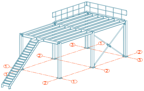

Erstellen einer allgemeinen Anordnungsansicht
Speichern Sie das Modell, bevor Sie mit dem Erstellen von Zeichnungen beginnen.
Das Ansichtsfenster der erstellten Ansicht ist vom aktiven Benutzerkoordinatensystem (BKS) abhängig. Die Ansichtsrichtung entspricht der Z-Richtung des BKS.
  1. Wenn Sie eine isometrische Ansicht erstellen möchten, klicken Sie auf (BKS-Ansicht) in derBKS-Werkzeugpalette und platzieren Sie das BKS in der Ebene des Bildschirms.

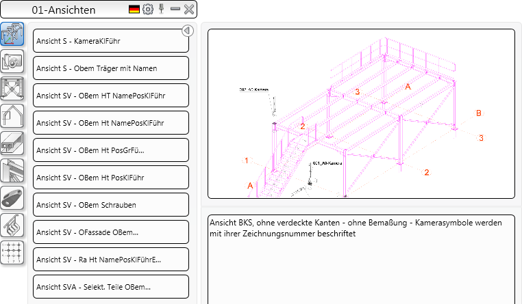

  2. Klicken Sie auf der Registerkarte Ausgabe Gruppe Dokumente auf Zeichnungsstile. Die Zeichnungsstilpalette wird geöffnet.
  3. Wählen Sie die gewünschte Zeichnung aus und klicken Sie auf Anwenden.
  4. Ändern Sie im Dialogfeld Zeichnungstyp den Maßstab auf 1:50.
  5. Klicken Sie auf OK.
  6. Legen Sie im Dialogfeld Zieldatei auswählen den Pfad für die separate DWG-Datei fest, in der das Detail platziert wird.
  7. Wählen Sie die Prototypenvorlage.
  8. Klicken Sie auf OK.
    Die Zeichnung wird erstellt und im DWG-Format unter dem angegebenen Pfad gespeichert.
