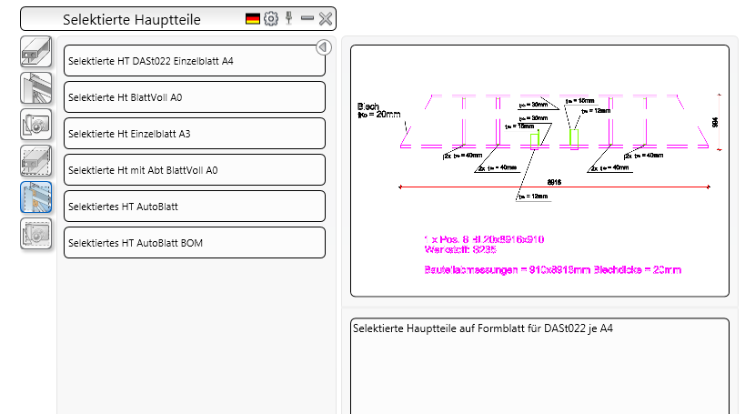

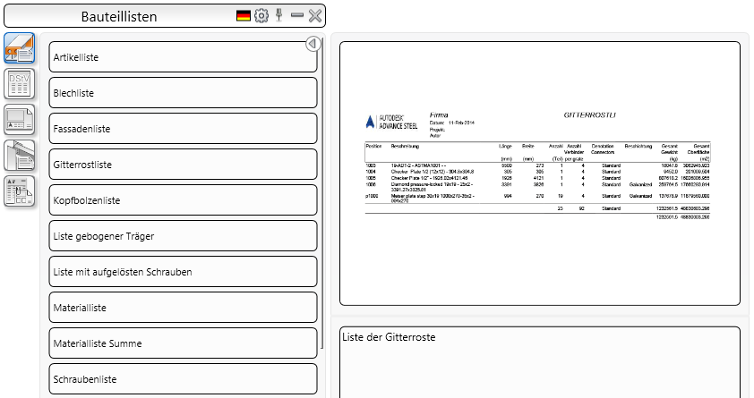

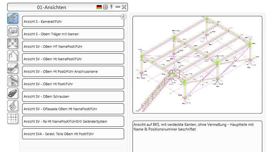

Die Werkzeuge für die Erstellung von Zeichnungen werden in Paletten für Schnelldokumente gruppiert.
Es gibt drei Paletten für Schnelldokumente:
  1. Zeichnungsstilpalette
  2. Zeichnungsprozesspalette
  3. Stücklistenvorlagen-Palette
In den Paletten können Sie rasch nach Zeichnungsstilen und -prozessen zum Erstellen von Zeichnungen und nach Stücklistenvorlagen zum Erstellen von Stücklisten suchen. Die Kategorien werden mithilfe intuitiver Bilder dargestellt.
