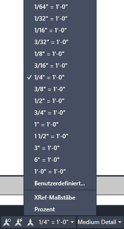

Der Beschriftungsmaßstab ist eine Einstellung, die mit der Registerkarte Modell und den Ansichtsfenstern des Papierbereichs verbunden ist. Er wird auch zusammen mit Modellansichten gespeichert. Der aktuelle Beschriftungsmaßstab wird durch die Systemvariable CANNOSCALE bestimmt. Modellansichten und Ansichtsfenstern des Papierbereichs können verschiedene Beschriftungsmaßstäbe zugewiesen werden.
Geben Sie den aktuellen Maßstab an, indem Sie ihn im Flyoutmenü Beschriftungs-Maßstab auswählen.
