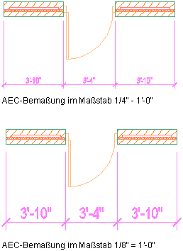

Die folgende Abbildung zeigt eine AEC-Bemaßung in zwei verschiedenen Beschriftungsmaßstäben. Die AEC-Bemaßung wurde in der Zeichnung im ersten Beschriftungsmaßstab erstellt. Dann wurde der Beschriftungsmaßstab geändert.
