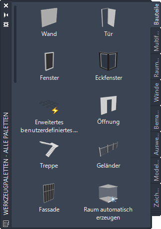

Werkzeugpalette mit dem Fassadenwerkzeug
Die nachstehenden Paletten weisen ein oder mehrere Fassadenwerkzeuge auf:
Werkzeugpalette Fassadenwerkzeuge
Palette Bauteile in der Palletengruppe Gestaltung ein Werkzeug für den Standardfassadenstil und Standardeinstellungen für andere Fassadeneigenschaften
Werkzeugkatalog Bauteile im Katalog-Browser ein Paket mit Fassaden- und Fassadenelementwerkzeugen.
Vom CAD-Manager erstellte, benutzerdefinierte Werkzeugpaletten Werkzeuge mit Fassadenstilen und Eigenschaften, die der CAD-Manager für bestimmte Projekte bzw. entsprechend der in Ihrem Unternehmen verwendeten Standards angepasst hat.
Wenn Sie mithilfe der Fassadenwerkzeuge Fassaden platzieren, können Sie entweder die Standardeinstellungen des Werkzeugs verwenden oder die Einstellungen für nicht über den Stil festgelegte Fassadeneigenschaften ändern.
