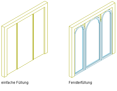

Jede Zelle in einem Raster kann entweder eine Füllung, die grundlegende Verkleidungsmaterialien darstellen, z. B. eine Steinwandfüllung oder Verglasung, oder ein Objekt, z. B. ein Fenster oder eine Tür, enthalten.
Zugewiesene Fassadenfüllungstypen

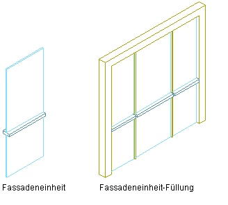

Sie können auch andere Objekte wie Fassadenelemente und Tür-Fenster-Kombinationen in ein Raster einfügen. Fassadenelemente stellen komplexe Elemente dar, die sich in Ihrer Hauptfassade wiederholen.
Zugewiesene Fassadenelementfüllung

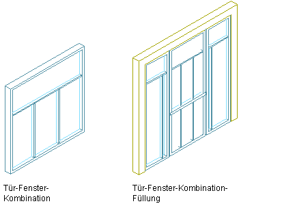

Tür-Fenster-Kombinationen haben eine ähnliche Funktion wie Fassadenelemente, können jedoch Füllungen oder Objekte, z. B. Türen oder Fenster, enthalten. Tür-Fenster-Kombinationen können in Fassaden und Standardwände eingefügt werden.
Zugewiesene Füllung für Tür-Fenster-Kombination

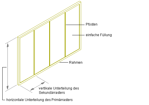

Raster bilden die Grundlage von Fassaden, Fassadenelementen und Tür-Fenster-Kombinationen. Jedes Raster besteht aus vier Elementtypen:
Jedem Elementtyp wird eine Vorgabedefinition zugewiesen, in der beschrieben wird, wie Elemente dieses Typs aussehen.
| Elementtyp | Vorgabedefinitionen |
| Bauabschnitte | Primäres, horizontales Raster mit festen Zellenabmessungen von 2500 mm und einem sekundären, vertikalen Raster mit festen Zellenabmessungen von 1000 mm |
| Zellenfüllungen | Zellen mit einfachen Füllungen mit einer Dicke von 30 mm |
| Rahmen | Linke, rechte, obere und untere Außenkanten eines Rasters, 50 mm breit und 50 mm tief |
| Pfosten | Kanten zwischen Zellen, 30 mm breit und 30 mm tief |
Angeben der Rasterelementtypen

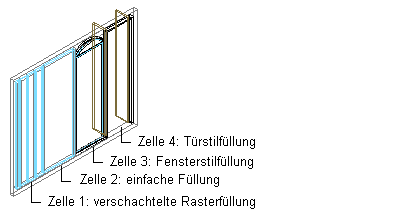

Sie können neue Elementdefinitionen erstellen und diese innerhalb der Fassade zuweisen. Beispielsweise können Sie mehrere Füllungsdefinitionen erstellen und anschließend bestimmten Zellen im Raster verschiedene Füllungen zuweisen.
Zuweisen unterschiedlicher Füllungen zu Fassadenzellen

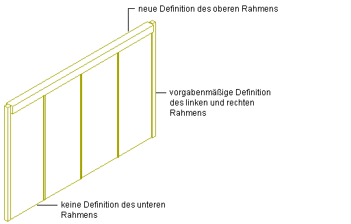

Sie können auch mehrere Rahmendefinitionen erstellen und anschließend jeder Rahmenkante (oben, unten, links oder rechts) eine andere Definition zuweisen. Darüber hinaus können Sie mehrere Pfostendefinitionen erstellen.
Festlegen unterschiedlicher Rahmendefinitionen für einzelne Rahmenkanten
