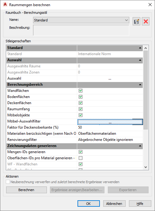

Bei der Berechnung der Raummenge können Sie angeben, welche Möbelstile berechnet werden sollen.
  1. Klicken Sie auf Registerkarte Visionswerkzeuge Gruppe Raumbuch Raummengen berechnen.
  2. Wählen Sie Möbelobjekte unter Berechnungsbereich aus.
  3. Klicken Sie auf Möbel-Auswahlfilter, um genau anzugeben, welche Möbelobjekte berechnet werden sollen.

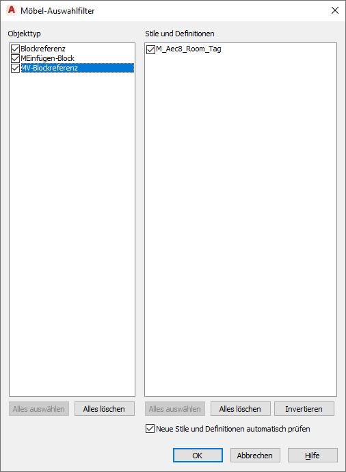

Stile und Definitionen
Enthält die Kategorien, in denen Möbelobjekte ausgewählt werden können:
  • Blockreferenz
  • MEinfügen-Block
  • MV-Blockreferenz
Nur aufgelistete Stile und Definitionen werden in der Zeichnung referenziert.
Wählen
Alle Objekte für jede Kategorie werden aufgelistet. Vorgabemäßig werden alle in die Berechnung einbezogenen Objekte ausgewählt.
Neue Stile und Definitionen automatisch prüfen
Wenn Sie einer Zeichnung nach einer Raummengenberechnung neue Stile und Definitionen hinzufügen, gibt diese Option an, dass die neuen Stile und Definitionen automatisch in die nächste Berechnung einbezogen werden sollen. Die Option ist vorgabemäßig aktiviert.
Alle auswählen
Wählt mit nur einem Mausklick alle Stile und Definitionen aus.
Alle löschen
Hebt mit nur einem Mausklick die Auswahl aller Stile und Definitionen auf.
Invertieren
Kehrt die aktuelle Auswahl um.
