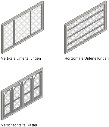

Tür-Fenster-Kombinationen bestehen aus mindestens einem Raster. Jedes Raster hat entweder eine horizontale oder eine vertikale Unterteilung. Sie können die Raster jedoch verschachteln, um verschiedene Muster (einfache und komplizierte) zu erzeugen.

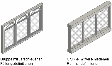

Sie können neue Elementdefinitionen erstellen und diese innerhalb der Tür-Fenster-Kombination zuweisen. Sie können zum Beispiel mehrere Füllungsdefinitionen erstellen und dann bestimmten Zellen im Raster verschiedene Füllungen zuweisen. Genauso können Sie mehrere Rahmendefinitionen erstellen und dann jeder Rahmenkante (oben, unten, links, rechts) eine andere Definition zuweisen. Entsprechendes gilt auch für Pfostendefinitionen.

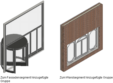

Auf in einer Wand verankerte Tür-Fenster-Kombinationen können Abschlussstile angewendet werden. Die Abschlussformen von Wandöffnungen werden im Wandstil festgelegt und sind eine Eigenschaft der Wand.
