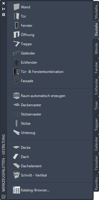

Die mit AutoCAD Architecture 2025-Toolset bereitgestellten Werkzeugpaletten ermöglichen Ihnen ein schnelles Platzieren von Tür-Fenster-Kombinationen, indem Sie ein Tür-Fenster-Kombinations-Werkzeug mit einem bestimmten Stil und anderen vordefinierten Eigenschaften auswählen. Beim Zeichnen von Tür-Fenster-Kombinationen mithilfe von Tür-Fenster-Kombinations-Werkzeugen können Sie entweder die Standardeinstellungen des Werkzeugs verwenden oder die Einstellungen der Tür-Fenster-Kombinationseigenschaften ändern. Darüber hinaus können Sie Tür-Fenster-Kombinations-Werkzeuge zum Konvertieren von Liniengrafiken in Tür-Fenster-Kombinationen verwenden und die Einstellungen eines Tür-Fenster-Kombinations-Werkzeugs auf vorhandene Tür-Fenster-Kombinationen anwenden.
Die folgenden Paletten enthalten mindestens ein Tür-Fenster-Kombinations-Werkzeug:
| Werkzeugpalette | Tür-Fenster-Kombinations-Werkzeuge |
| Palette Gestaltung im Musterpalettenkatalog des Katalog-Browsers | Tür-Fenster-Kombination im Standardstil sowie Standardeinstellungen für weitere Tür-Fenster-Kombinationseigenschaften |
Gestaltungswerkzeugkatalog Türen und Fenster Tür-Fenster-Kombinationen im Katalog-Browser |
Große Auswahl an Tür-Fenster-Kombinationsstilen für unterschiedliche Verwendungszwecke |
| Vom CAD-Manager erstellte, benutzerdefinierte Werkzeugpaletten | Tür-Fenster-Kombinationsstile und Eigenschaften, die vom CAD-Manager für Ihre Projekte oder Office-Vorgaben angepasst worden sind |
Wenn Sie Tür-Fenster-Kombinationen mithilfe von Tür-Fenster-Kombinations-Werkzeugen platzieren, können Sie die Standardeinstellungen des Werkzeugs verwenden. Sie haben jedoch auch die Möglichkeit, Einstellungen der nicht vom Stil gesteuerten Eigenschaften von Tür-Fenster-Kombinationen zu ändern.
