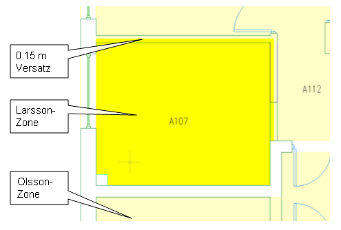

Wenn der Flächenberechnungsstandard SIS in AutoCAD Architecture 2025-Toolset ausgewählt wird, wird der Zonenstil Unit Usage_SIS automatisch erstellt. Dieser Zonenstil kann zur Festlegung der Nutzung der Räume in der Zeichnung verwendet werden. Die Berechnung der nutzbaren Umgrenzung hängt davon ab, ob die angrenzenden Räume zur gleichen Einheit gehören oder nicht. Die nutzbaren Umgrenzungen werden an der Innenseite der Wand erstellt, wenn der angrenzende Raum zu einer anderen Zone gehört. Wenn der angrenzende Raum zu derselben Zone gehört, wird die nutzbare Umgrenzung um 0,15 m in die Wand versetzt.

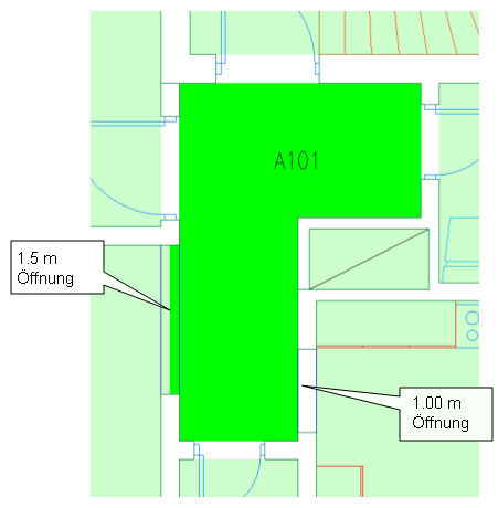

Nach der SIS-Norm sollte ein Raum eine Höhe von mindestens 1,90 und eine Breite von 0,6 Metern haben, um eine messbare Fläche darzustellen. Der mit der Software gelieferte Berechnungsstandard SIS überprüft automatisch die Höhe jedes Raums, um sicherzustellen, dass die Anforderungen in Bezug auf die Raumhöhe erfüllt sind. Andernfalls werden die Umgrenzungen für die Nettofläche (NTA) und die Nutzfläche (BRA) nach den SIS-Regeln versetzt.

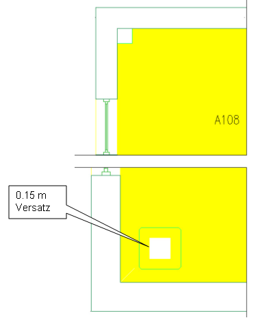

Freistehende Stützen werden als Innenwand berechnet. Die nutzbare Umgrenzung wird um 0,15 m in die Stütze versetzt.
