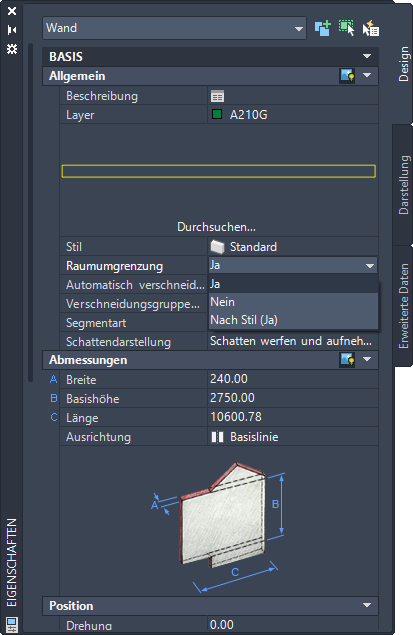

- Wählen Sie das Objekt aus, für das Sie die Raumumgrenzungseigenschaft festlegen möchten, und doppelklicken Sie.
- Zeigen Sie in der Eigenschaftenpalette die Einstellung Raumumgrenzung wie folgt an:

| Architektonische Objekte:
Erweitern Sie die Kategorie Allgemein.

- Wählen Sie für die Raumumgrenzung eine der folgenden Optionen aus:
- Nach Stil (Ja/Nein): Dieses Objekt verwendet die im Objektstil festgelegte Einstellung für die Raumumgrenzungseigenschaft. Dies ist die Standardeinstellung für Objekte mit Stilen.
- Ja: dieses Objekt kann als Umgrenzung assoziativer Räume verwendet werden.
- Nein: dieses Objekt kann nicht als Umgrenzung assoziativer Räume verwendet werden.
