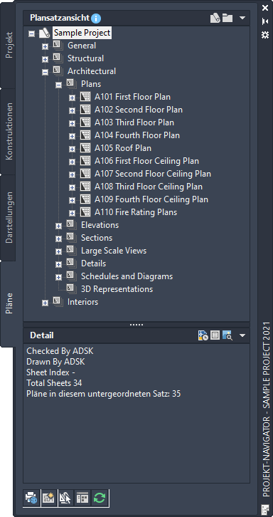

Wenn Sie ein neues Projekt erstellen, wird ein eindeutiger Projektplansatz für dieses Projekt erstellt. Der Projektplansatz wird auf der Registerkarte Pläne im Projekt-Navigator angezeigt.
Projektplansatz im Projekt-Navigator von AutoCAD Architecture 2025-Toolset
