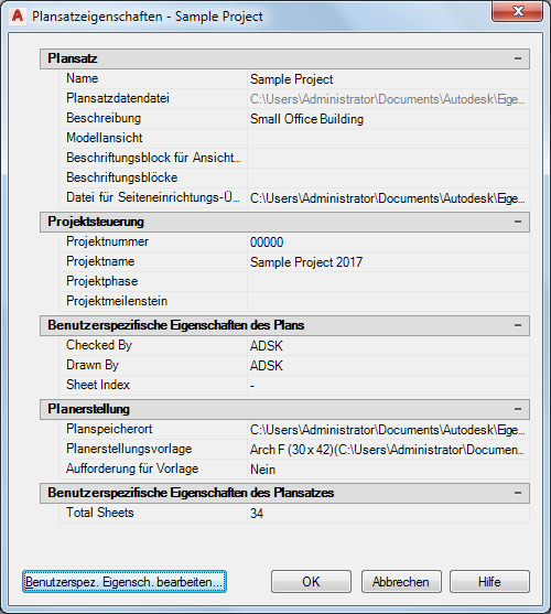

- Wählen Sie den Stammknoten des Plansatzes aus, klicken Sie mit der rechten Maustaste, und wählen Sie Eigenschaften.
- Erweitern Sie die Ansicht von Plansatz.
- Um die Vorgaben zum Überschreiben der Seiteneinrichtung im Projekt zu definieren, klicken Sie auf die Einstellung für die entsprechenden Dateien.
- Wählen Sie im Dialogfeld Vorlage wählen eine Zeichnungsvorlagendatei (DWT) aus.
Anmerkung: Wählen Sie eine Vorlage, die benannte Papierbereichslayouts enthält, und achten Sie darauf, dass deren Plotbereiche auf Layout eingestellt sind. Andernfalls können Sie sie nicht zum Überschreiben der Seiteneinrichtung verwenden.
- Erweitern Sie die Ansicht von Planerstellung.
In dieser Kategorie definieren Sie Einstellungen für die Pläne, die Sie innerhalb des Plansatzes erstellen.

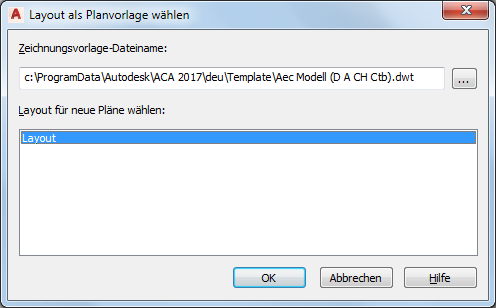

- Um eine Standardvorlage für neue Pläne zu definieren, klicken Sie auf die Einstellung für Planerstellungsvorlage.
- Klicken Sie auf
, um nach einer geeigneten Zeichnungs- (DWG) oder Vorlagendatei (DWT) zu suchen, und klicken Sie anschließend auf Öffnen.
- Wählen Sie das Vorgabelayout, das Sie zum Erstellen neuer Pläne verwenden möchten. Klicken Sie auf OK.
- Legen Sie fest, ob Sie jedes Mal, wenn Sie einen neuen Plan erstellen möchten, zur Angabe der Planvorlage aufgefordert werden möchten:

- Um benutzerdefinierte Eigenschaften hinzuzufügen, zu bearbeiten oder zu löschen, klicken Sie auf Benutzerspezifische Eigenschaften bearbeiten.
Anmerkung: In AutoCAD Architecture 2025-Toolset-Projekten können Sie auch die Projekteigenschaften verwenden.
- Klicken Sie auf OK.
