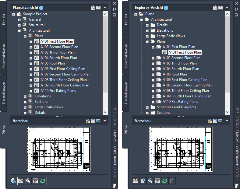

Pläne können in zwei verschiedenen Modi angezeigt werden. In der Explorer-Ansicht werden die Planzeichnungen in Kategorieordnern gruppiert. Wenn Sie in einer Planzeichnung Pläne oder Planansichten erstellen, werden diese in der Host-Planzeichnung platziert.
Registerkarte Pläne mit einem Projekt in der Plansatzansicht (links) und der Explorer-Ansicht (rechts)
In der Plansatzansicht werden die Pläne in untergeordneten Plansätzen gruppiert. Diese untergeordneten Plansätze sind eine logische, keine reale Struktur. Das bedeutet, dass der Plan und die Anordnung des untergeordneten Satzes nicht der Verzeichnisstruktur der Zeichnungen auf der Festplatte entsprechen muss. Wenn Sie auf der Registerkarte Plansatzansicht die logische Gruppierung der Pläne in untergeordnete Plansätze ändern, bleiben die Pläne dennoch an ihrem ursprünglichen Ort in der Ordnerkategorie bzw. im Ordner. Der Plankategorieordner muss nicht mit dem untergeordneten Plansatz übereinstimmen, in dem der Plan platziert wird. Um Verwechslungen zu vermeiden, wird jedoch empfohlen, den Plansatz und die Plankategorien in derselben Weise zu strukturieren. Wenn Sie in der Plansatzansicht einen Plan aus einem untergeordneten Plansatz entfernen, wird lediglich die Referenz auf den Plan im untergeordneten Plansatz entfernt, das Layout selbst und die Planzeichnung, in der es enthalten ist, bleiben im Ordner Pläne bzw. dem entsprechenden Unterordner erhalten.
