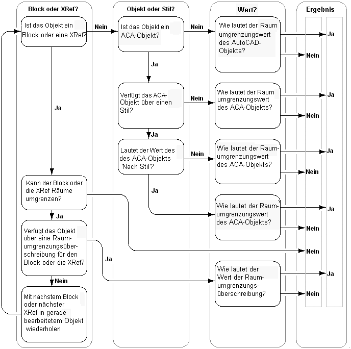

Die folgende Übersichtsgrafik zeigt, wie die Einstellung der Raumumgrenzungseigenschaft für ein Umgrenzungsobjekt die Erzeugung assoziativer Räume beeinflussen kann. Weitere Informationen zum Einstellen der Raumumgrenzungseigenschaft für ein Umgrenzungsobjekt finden Sie in den folgenden Abschnitten.
Beachten Sie, dass sich der Begriff "AutoCAD-Objekt" in der folgenden Abbildung auf AutoCAD-Liniengrafiken (Linien, Bogen, Kreise, Polylinien usw.) bezieht.
