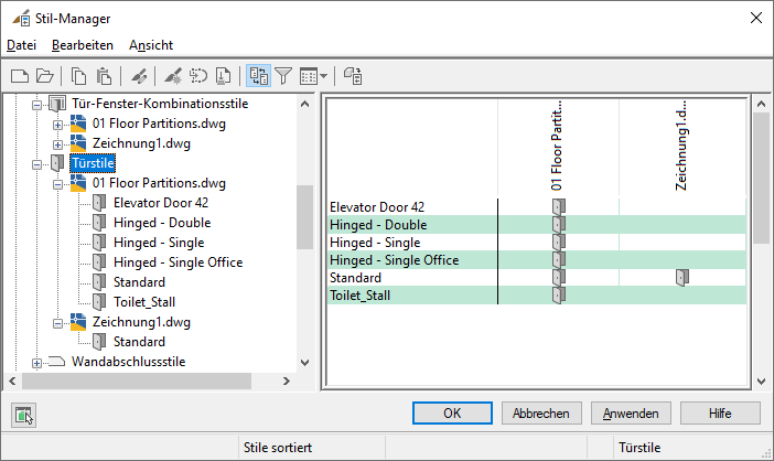

Im Stil-Manager können Sie auf die Standardstile zugreifen, sie bearbeiten, synchronisieren, kopieren und aktualisieren.
Projektstandards im Stil-Manager
Standardsymbole
Standardstile werden im Stil-Manager angezeigt. Abhängig von ihrem Status gegenüber den Projektstandards werden sie durch unterschiedliche Symbole gekennzeichnet.
