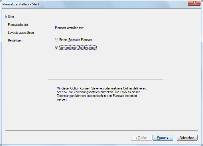

  4. Wählen Sie unter Plansatz erstellen mit die Option Vorhandenen Zeichnungen, und klicken Sie auf Weiter.

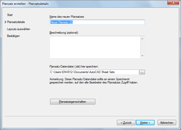

  5. Geben Sie im Dialogfeld Plansatz erstellen - Plansatzdetails einen Namen für die neue Plansatzvorlage ein.
  6. Geben Sie eine Beschreibung für den neuen Plansatz ein.
  7. Wählen Sie den Speicherort für die neue Plansatzvorlage.
    Anmerkung: Der Speicherort einer Plansatzvorlage (DST-Datei) bestimmt nicht den Speicherort der Projektplansätze, die mit dieser Vorlage erstellt werden. Projektplansätze werden immer im Stammordner des jeweiligen Projekts gespeichert.

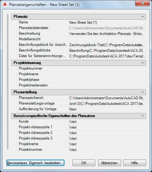

  8. Klicken Sie auf Plansatzeigenschaften, um die Eigenschaften für die neue Plansatzvorlage festzulegen.
    Das Dialogfeld Plansatzeigenschaften wird angezeigt.
    Folgende Felder müssen nicht ausgefüllt werden, wenn Sie die Plansatzvorlage für ein AutoCAD Architecture 2025-Toolset-Projekt verwenden:
    Feld Grund
    Plansatzdatendatei Die DST-Datei wird immer im Stammordner des Projekts abgelegt.
    Modellansicht Die Speicherorte für Modellansichtszeichnungen werden in AutoCAD Architecture 2025-Toolset nicht verfolgt. Sie werden automatisch aus den Projektansichten entnommen. In einem AutoCAD-Plansatz zeigt dieses Feld die Pfade und Ordnernamen an, in denen im Plansatz verwendete Zeichnungen enthalten sind.
    Bezeichnungsblock für Ansichten Diese Blöcke sind in Ansichtsvorlagen gespeichert.
    Beschriftungsblöcke Diese Blöcke befinden sich auf der Werkzeugpalette.
    Name, Nummer, Phase, Meilenstein unter Projektsteuerung In einem AutoCAD Architecture 2025-Toolset-Projekt werden Projektinformationen der Projektdatei (APJ) und nicht dem Projektplansatz zugewiesen.
    Anmerkung: Wenn Sie im Dialogfeld Plansatzeigenschaften unter Projektsteuerung einen Projektnamen und eine Projektnummer eingeben, die sich von dem Namen und der Nummer unterscheiden, die Sie bei der Erstellung des Projekts eingegeben haben, erhalten Sie bei der Bearbeitung des Projekts eine Fehlermeldung und müssen die Informationen abgleichen. Es wird daher empfohlen, die Felder unter Projektsteuerung in der Plansatzvorlage leer zu lassen.
    Plan-Speicherort Die Pläne in einem Projekt befinden sich immer direkt im Ordner Pläne des Projekts oder in einem der Unterordner.

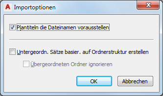

  24. Um Plantiteln den Dateinamen voranzustellen oder untergeordnete Plansätze anhand der Ordnerstruktur zu erstellen, klicken Sie auf Importoptionen, wählen die Optionen und klicken auf OK.
