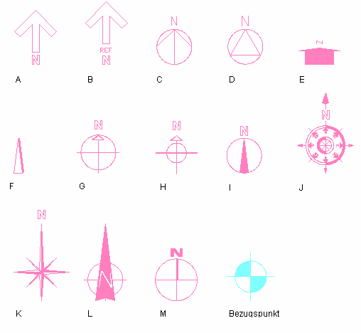

Nordpfeil- und Bezugspunktsymbole

Werkzeuge für Nordpfeile und den Bezugspunkt (datum point) befinden sich in einer standardmäßigen US-amerikanischen Installation von AutoCAD Architecture 2025-Toolset an folgenden Stellen:
