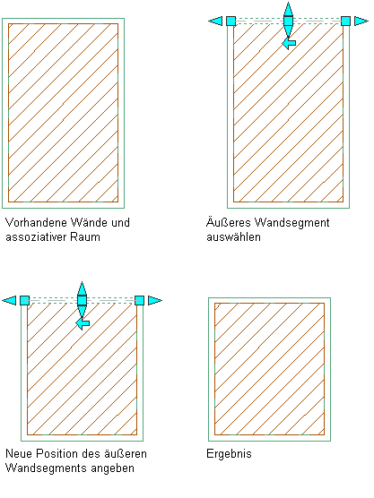

Assoziative Räume werden durch Umgrenzungsobjekte festgelegt und aktualisiert, wenn sich die Umgrenzungsobjekte ändern. Sie können festlegen, dass assoziative Räume automatisch aktualisiert werden, sobald an den Umgrenzungsobjekten eine relevante Änderung vorgenommen wird, oder die Räume manuell aktualisieren.
