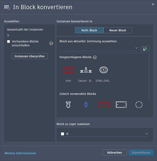

Dialogfeld Konvertieren
Konvertiert ausgewählte Objekte und identische Instanzen in Blöcke.
BKONVERT (Befehl): Objekt wählen, um passende Instanzen zu finden, die in Blöcke konvertiert werden sollen
Liste der Optionen
Die folgenden Optionen sind verfügbar:
Auswählen
Bietet Optionen zum Auswählen und Überprüfen der Exemplare für die Blockkonvertierung. Außerdem wird die Gesamtzahl der Exemplare angezeigt.
Vorhandene Blöcke einschließen
Gibt an, ob Blöcke in der aktuellen Zeichnung und Geometrie, die Blöcke enthält, oder nur das Quellobjekt konvertiert werden sollen.
Instanzen überprüfen
Schließt das Dialogfeld vorübergehend, damit Sie die ausgewählten Instanzen für die Blockkonvertierung in der aktuellen Zeichnung überprüfen können.
Instanzen konvertieren in
Bietet Optionen, mit denen Sie wählen können, ob ausgewählte Exemplare in einen vorhandenen Block konvertiert werden oder ein neuer Block erstellt werden soll.
Vorhandener Block
Konvertiert die ausgewählten Instanzen in einen vorhandenen Block.
  • Block aus aktueller Zeichnung auswählen. Zeigt eine Liste der in der Zeichnung verfügbaren Blöcke an.
  • In Zeichnung auswählen (). Schließt das Dialogfeld vorübergehend, damit Sie einen Block aus der aktuellen Zeichnung angeben können, in den Sie die ausgewählten Instanzen konvertieren möchten.
  • Vorgeschlagene Blöcke. Zeigt anhand des maschinellen Lernens vorgeschlagene Blöcke an.
    Anmerkung: Anhand des maschinellen Lernens vorgeschlagene Blöcke sind nur in AutoCAD verfügbar.
  • Zuletzt verwendete Blöcke. Zeigt eine Liste der zuletzt verwendeten Blöcke an.
Neuer Block
Konvertiert die ausgewählten Instanzen in ein neues Blockobjekt.
  • Neuen Block benennen. Legt einen Namen für den neu erstellten Block fest.
  • Basispunkt. Legt den Einfügepunkt des neuen Blocks fest, der dessen Position in der Zeichnung bestimmt. Der Einfügepunkt wird vorgabemäßig auf den Mittelpunkt der angegebenen Geometrie festgelegt.
Block zu Layer zuweisen
Bietet die Option, einen Layer auszuwählen, dem der Block zugewiesen werden soll.
