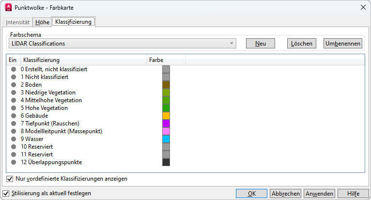

Registerkarte Klassifizierung (Dialogfeld Punktwolke - Farbkarte)
Bearbeitet die Farbschema-Einstellungen für die Punktwolkenstilisierung "Klassifizierung".
PUNKTWOLKENFARBMAP (Befehl) Finden
Mit den Stilisierungen Intensität, Höhe und Klassifizierung werden Punktwolken auf Basis der relevanten Punktdaten in der Punktwolke koloriert. Sie können vordefinierte Farbschemata wie Farbspektrum oder Erde wählen bzw. Ihre eigenen Schemata erstellen. Sie können den Stilisierungen Intensität und Erhebung das gleiche Farbschema oder jeweils ein anderes Schema zuweisen. Klassifizierung verfügt über einen separaten Satz von Schemata.
Liste der Optionen
Die folgenden Optionen sind verfügbar:
Farbschema
Listet die für die Stilisierung Klassifizierung definierten Farbschemata auf. Wählen Sie ein vordefiniertes Farbschema, oder erstellen Sie ein eigenes.
Ein
Aktivieren bzw. deaktivieren Sie diese Option, um bestimmte Klassifizierungen ein- oder auszublenden.
Farbe
Klicken Sie auf eine Farbe, um sie zu ändern.
