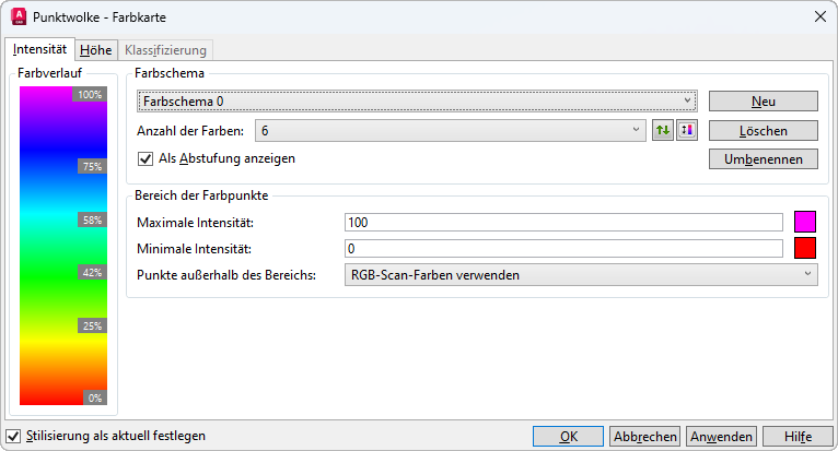

Registerkarte Intensität (Dialogfeld Punktwolke - Farbkarte)
Bearbeitet die Farbschema-Einstellungen für die Punktwolken-Stilisierung Intensität.
Zusammenfassung
Mit den Stilisierungen Intensität, Höhe und Klassifizierung werden Punktwolken auf Basis der relevanten Punktdaten in der Punktwolke koloriert. Sie können vordefinierte Farbschemata wie Farbspektrum oder Erde wählen bzw. Ihre eigenen Schemata erstellen. Sie können den Stilisierungen Intensität und Erhebung das gleiche Farbschema oder jeweils ein anderes Schema zuweisen. Klassifizierung verfügt über einen separaten Satz von Schemata.
Liste der Optionen
Die folgenden Optionen sind verfügbar:
Farbverlauf
Zeigt den Wertebereich der Farben an, der für die Punktwolke verwendet wird. Sie können zum Ändern hier auf eine Farbe klicken.
Farbschema
Führt alle in der Zeichnung definierten Farbschemata auf. Wählen Sie ein vordefiniertes Farbschema, oder erstellen Sie ein eigenes.
Anzahl der Farben
Gibt die Anzahl der Farben für das Farbschema an.
Farben umkehren
Kehrt die Reihenfolge der Farben im Farbverlauf um.
Farbverlauf ändern
Ändert den Farbverlauf basierend auf der ersten und letzten Farbe.
Als Abstufung anzeigen
Gibt an, ob der Farbbereich als Abstufung oder als separates Farbband angewendet wird.
Bereich der Farbpunkte
Auf Grenzen der Punktwolke anwenden
Legt den Bereich auf die höchsten und niedrigsten Intensitätswerte in der Punktwolke fest.
Maximale Intensität
Legt den maximalen Intensitätswert fest, dem das Farbschema zugeordnet ist.
Minimale Intensität
Legt den minimalen Intensitätswert fest, dem das Farbschema zugeordnet ist.
Punkte außerhalb des Bereichs
Legt die Anzeige für Punkte mit Werten größer oder kleiner als der angegebene Bereich fest.
