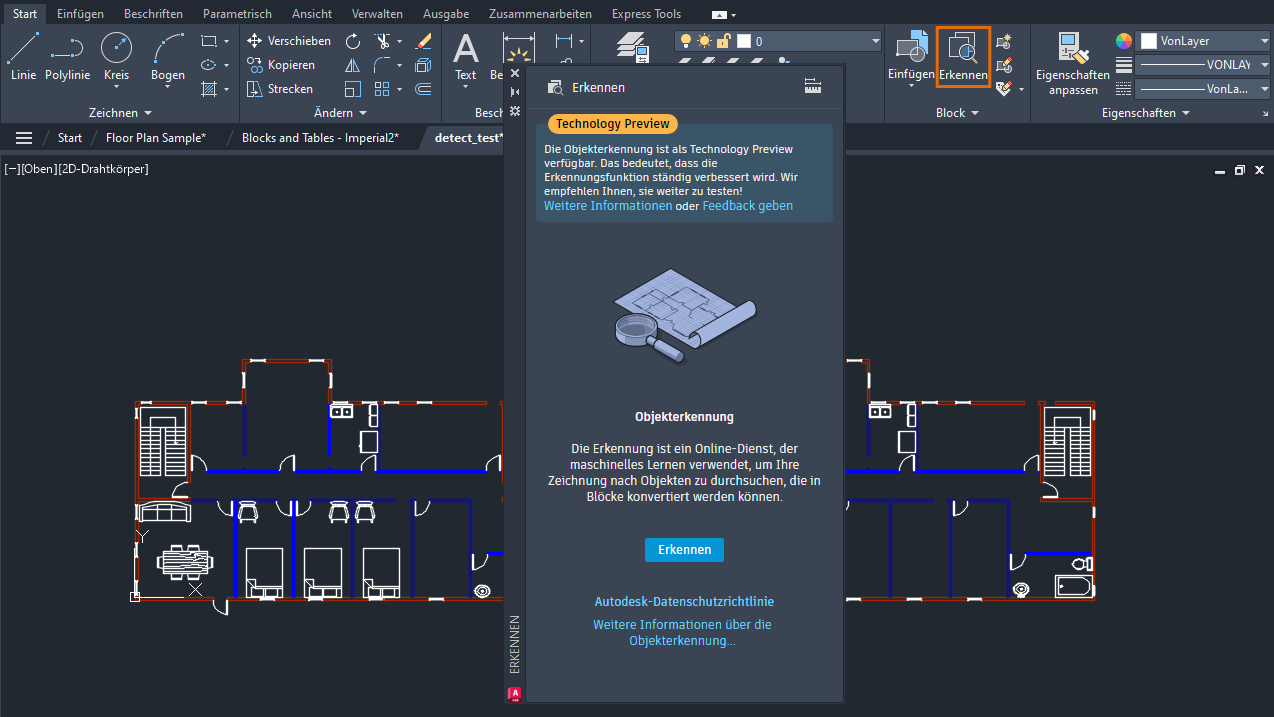

AutoCAD 2025 enthält eine Technology Preview, die maschinelles Lernen verwendet, um Ihre Zeichnung zu scannen und Objekte zu ermitteln, die in Blöcke konvertiert werden können.

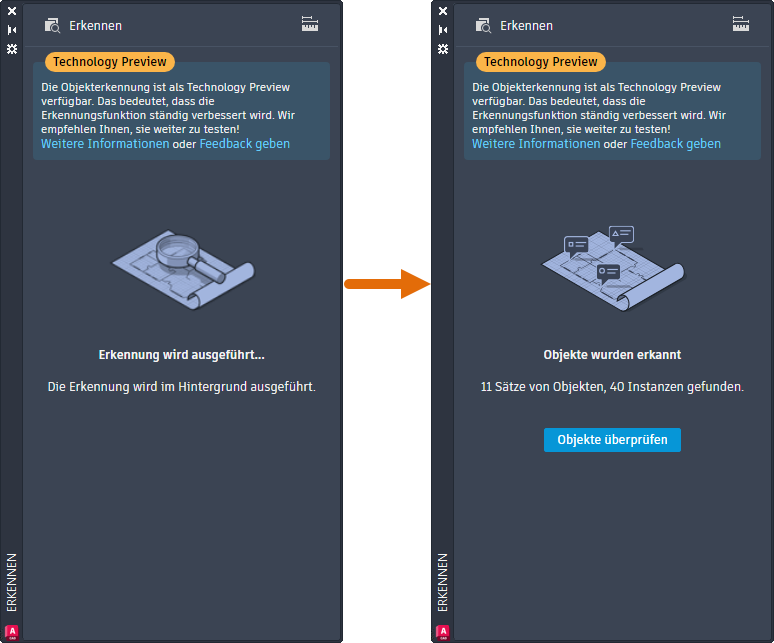

Wenn Sie die Objekterkennung starten, wird die Geometrie der Zeichnung zur Erkennung an den AutoCAD-Dienst für maschinelles Lernen gesendet. Nachdem der Dienst die Zeichnung analysiert hat, werden Sie von der Palette benachrichtigt, ob Objekte gefunden wurden, die in Blöcke konvertiert werden können. Klicken Sie auf Objekte überprüfen, um die ermittelten Instanzen weiter zu prüfen und zu bewerten.

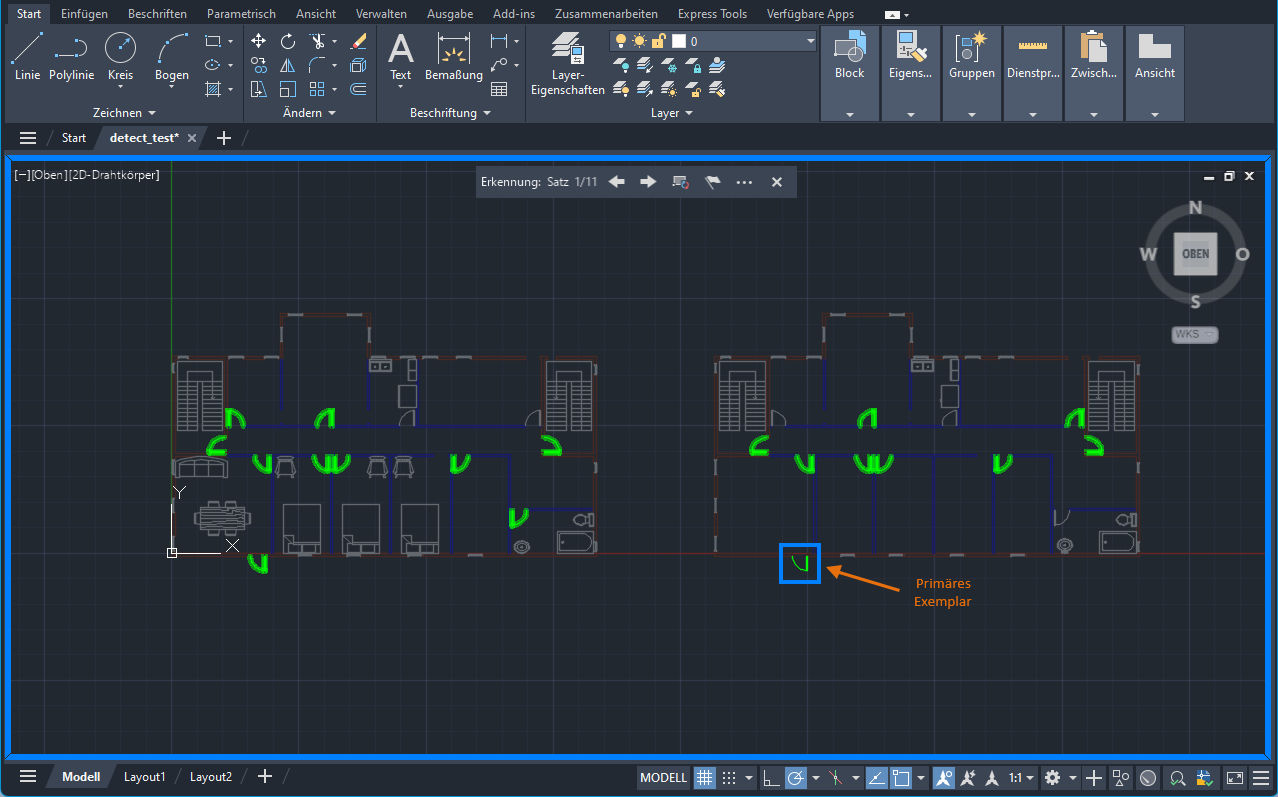

Im Überprüfungsmodus wird der Werkzeugkasten Erkennung oben im Zeichenfenster angezeigt. Dieser Werkzeugkasten enthält verschiedene Optionen zum Navigieren und Verwalten von Erkennungsergebnissen. Die Erkennungsergebnisse werden in Gruppen ähnlicher Objekte gruppiert. Ein Satz stellt eine Gruppe ähnlicher erkannter Objekte dar, die in Instanzen eines einzelnen Blocks konvertiert werden können.
Innerhalb jedes Satzes dient die primäre Instanz (mit blauem Rand umrandet) als Blockdefinition beim Konvertieren in einen neuen Block. Wenn Sie sich alternativ für die Konvertierung in einen vorhandenen Block entscheiden, wird die primäre Instanz verwendet, um Einfügungsmaßstab und Drehung für den Block zu definieren.

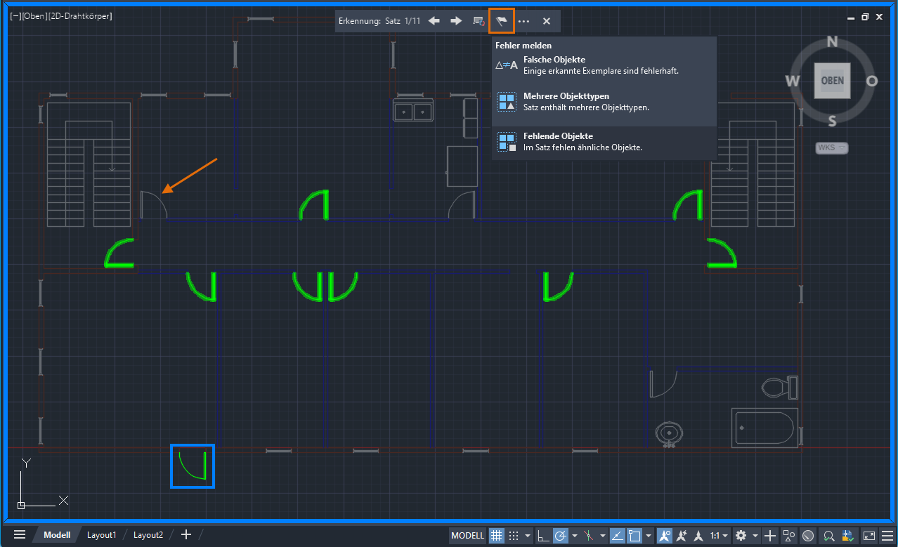

Bei der Überprüfung der Erkennungsergebnisse können falsche Sätze oder Instanzen auftreten. Im folgenden Beispiel werden ähnliche Objekte nicht erkannt und nicht in den Satz aufgenommen. Sie können diesen Fehler mithilfe des Werkzeugkastens Erkennung melden. Durch die Meldung von Fehlern tragen Sie zur Verbesserung der Gesamtleistung und Genauigkeit des Diensts für maschinelles Lernen bei.
