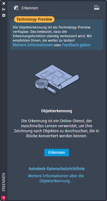

Die Palette Erkennen bietet Optionen zum Scannen der Zeichnung und zum Überprüfen der identifizierten Objekte für die Blockkonvertierung.
Erkennen
Startet die Objekterkennung. Klicken Sie auf , um den laufenden Erkennungsprozess zu beenden und eine neue Erkennung zu starten.
Einstellung Einheiten
Zeigt das Dialogfeld Zeichnungseinheiten an, in dem Sie den entsprechenden Einfügungsmaßstab festlegen können, um die Erkennungsergebnisse zu optimieren.
Anmerkung: Um die Erkennungsgenauigkeit zu verbessern und eine korrekte Ausrichtung der Objekte mit den richtigen Bemaßungen sicherzustellen, wird empfohlen, die Zeichnung auf reale Einheiten einzustellen, bevor Sie die Erkennung starten.
Objekte überprüfen
Aktiviert den Modus zur Erkennungsprüfung und zeigt den Werkzeugkasten Erkennung an.
